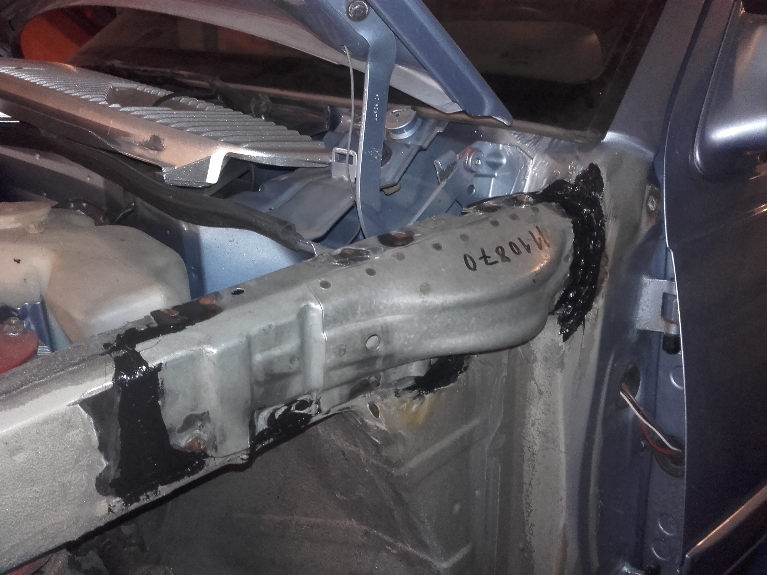

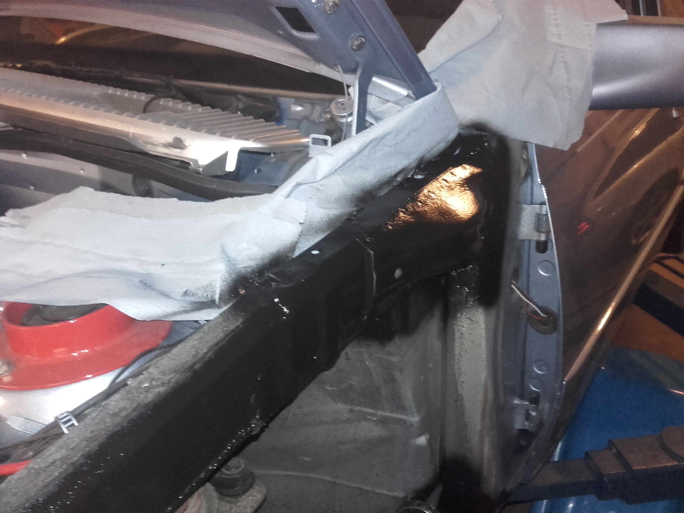

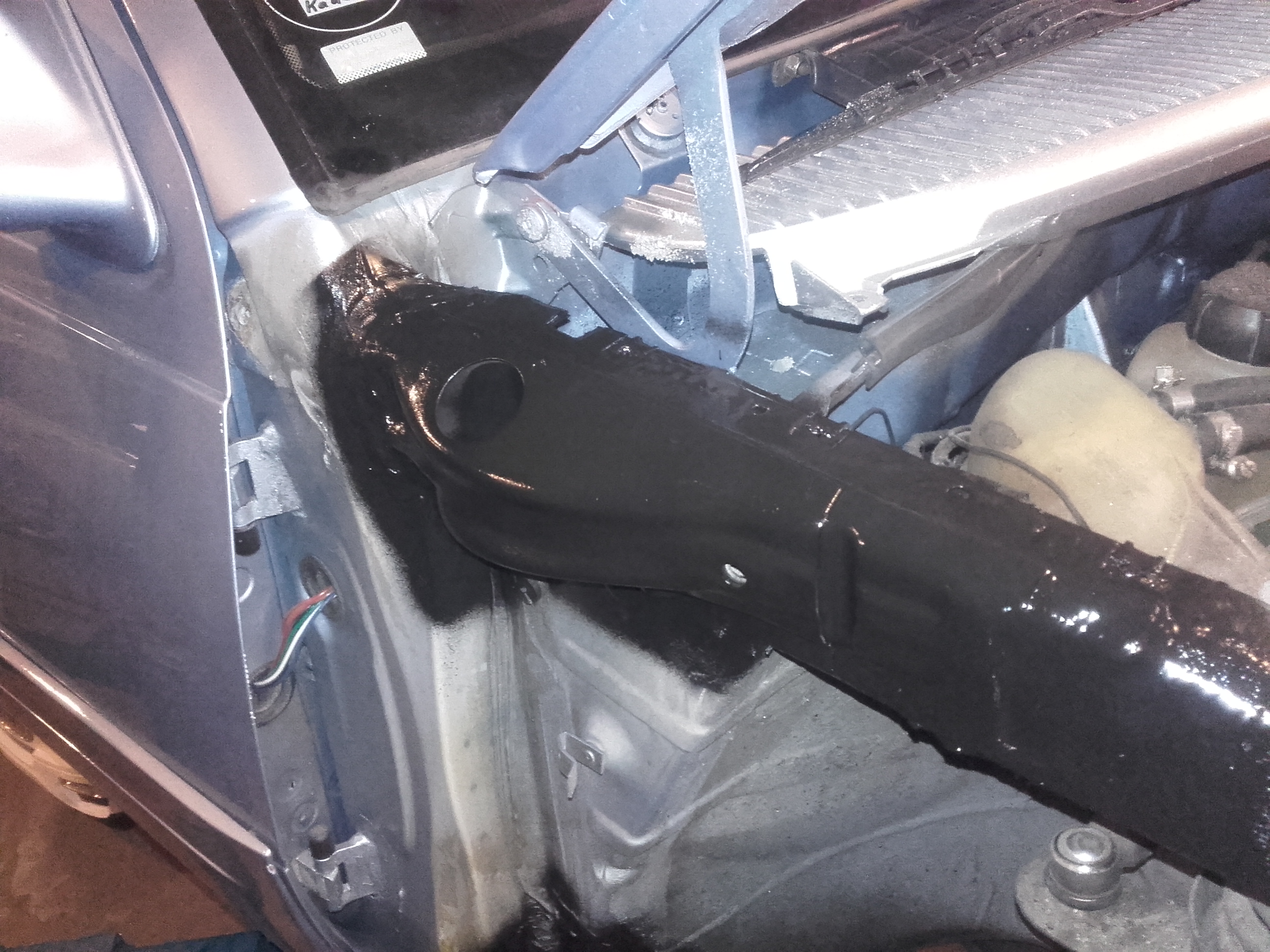

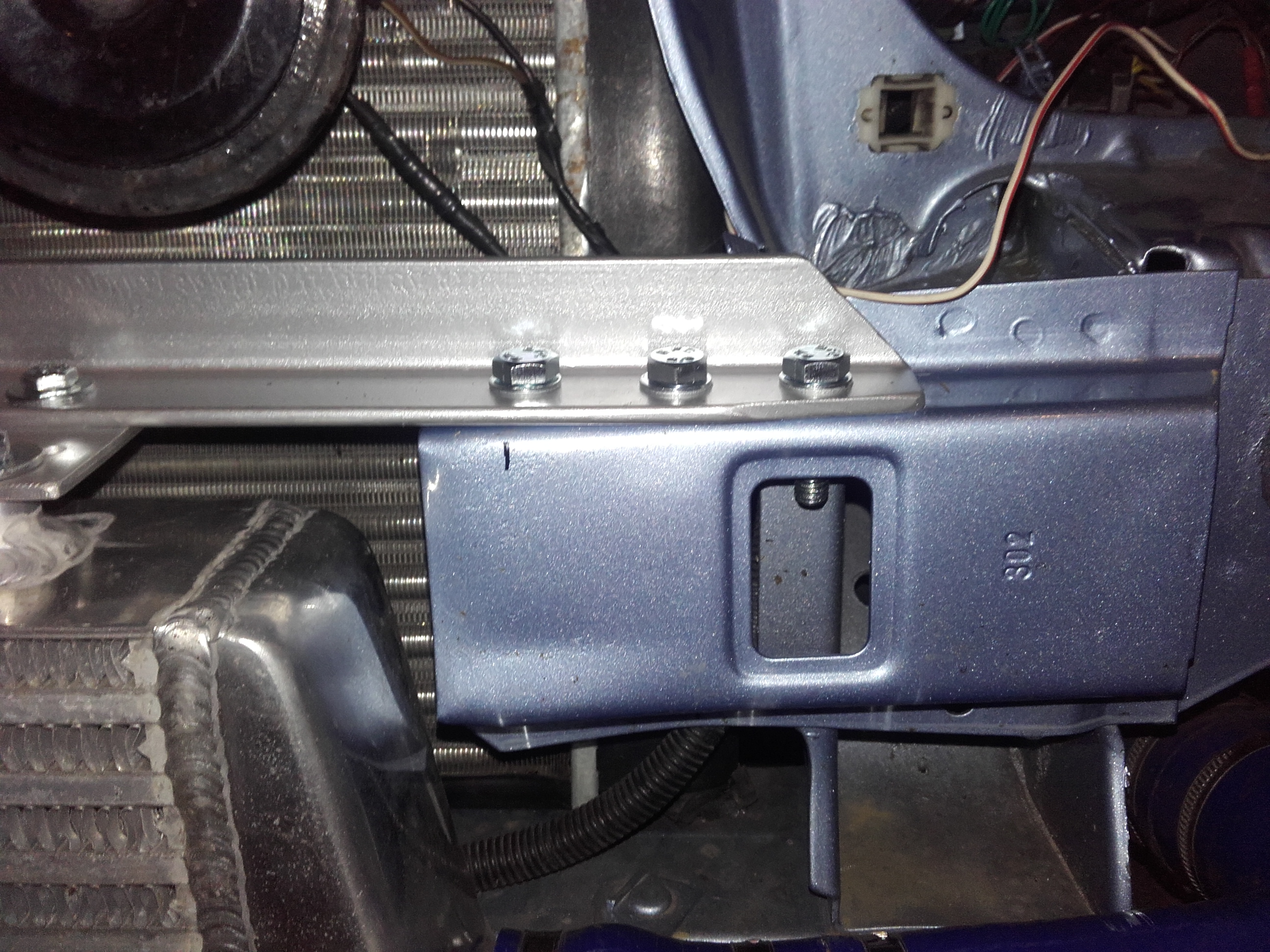

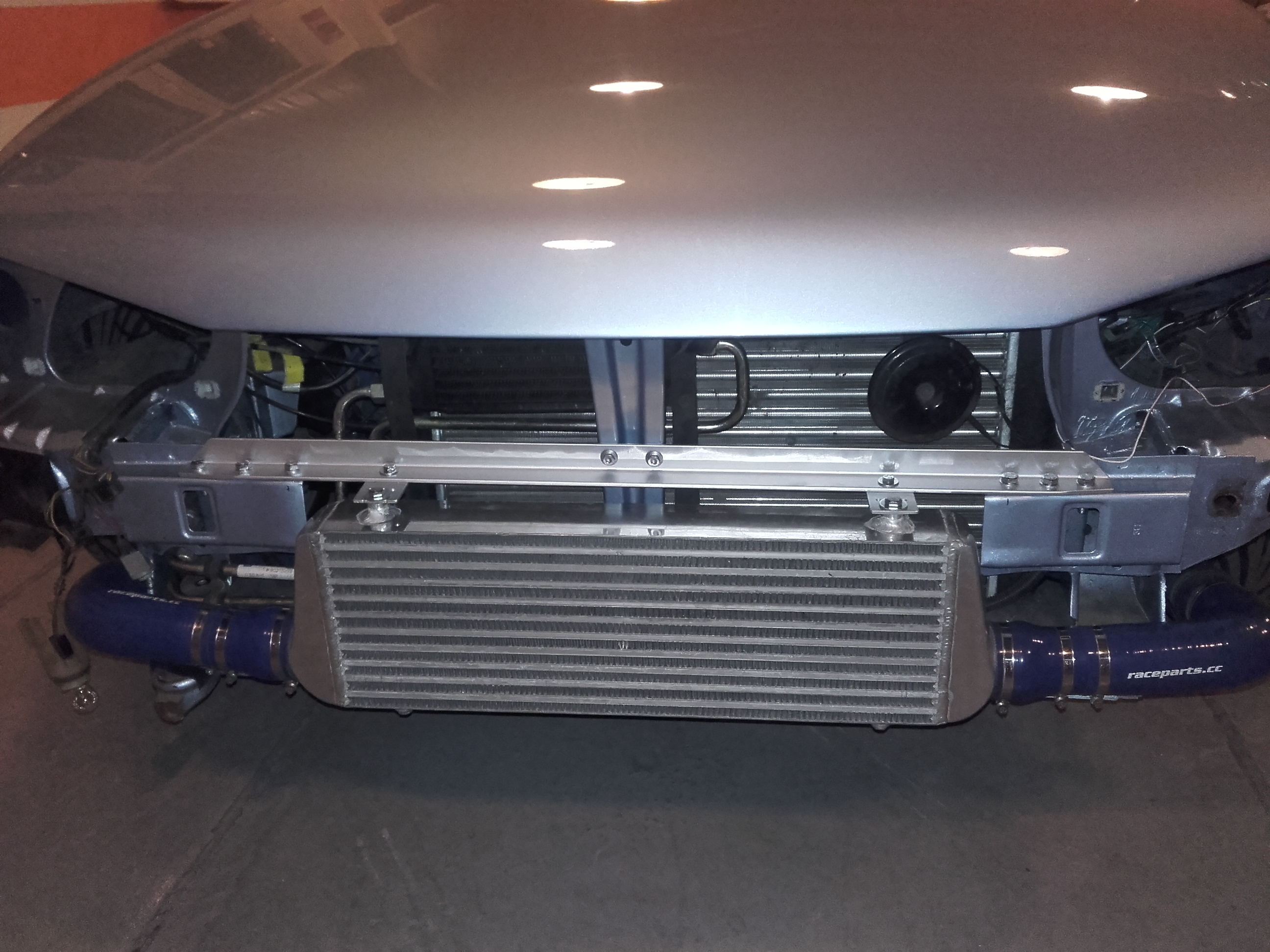

Ja. Und sie ersetzt auch die 16V Traverse, die nicht mehr erhältlich ist. Das Material ist 3,5 mm Stahl, da hat selbst der Dekra Prüfer gesagt ist sowiso stabiler als die originale. Im Bild nicht sichtbar: Der LLK ist auch mit der unteren Traverse verbunden uns stellt somit auch noch eine Verstärkung der Frontpartie dar. Man muss nur Nachdenken...
Und für jene die in den ersten Bildern nix erkennen: Das sind eingeschweißte Original Opel-Versteifungen zwischen A-Säule und den Längsträgern. Waren beim 16V original verbaut, habe diese dann Nachgerüstet auf Wunsch meines Prüfers. War nicht einfach so etwas noch original zu bekommen... -

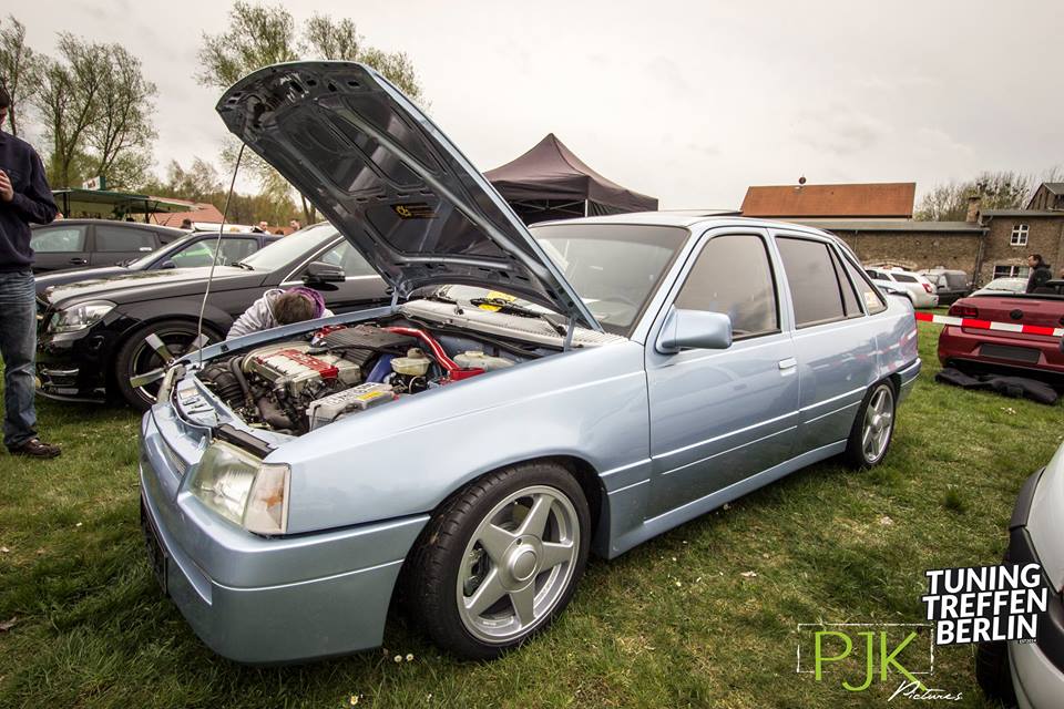

Mahlzeit. Habe letztes WE freundlicherweise Rote Nummern bekommen und konnte den Kadett mal schön ausführen. Bin mit dem F20 wirklich zufrieden, gab überhaupt keine Probleme, naja fast keine.
Wenn ich ab dem 4 Gang Ruckartig beschleunige und der Overboost drückt rutscht die Kupplung zeitweise etwas durch, find ich aber gar nicht schlecht weil dies verhindert das ich das Getriebe zu schnell schrotte. In Groß Dölln auf der Viertel Meile: 13,64 Sek. Topspeed laut Tacho am Ende der 400 Meter (Ihr wisst ja wie "genau" der Tacho beim Kadett geht) sagenhafte 200 km/h.
War ein schönes Gefühl mit dem Wagen, hat auch alles Gehalten was ich gebastelt hab.Nun kommt der lange Schrauberwinter, viele Ideen hab ich schon.

Mahlzeit! War ein schöner Tag in Groß Dölln.
Hab mein Jahresziel dort auch erreicht.
13,64 Sek auf der 1/4 Meile. Zum Vergleich war der schwarze Benz mit V8 Kompressor (Killer) nicht mal 1/10 Sekunde schneller.
