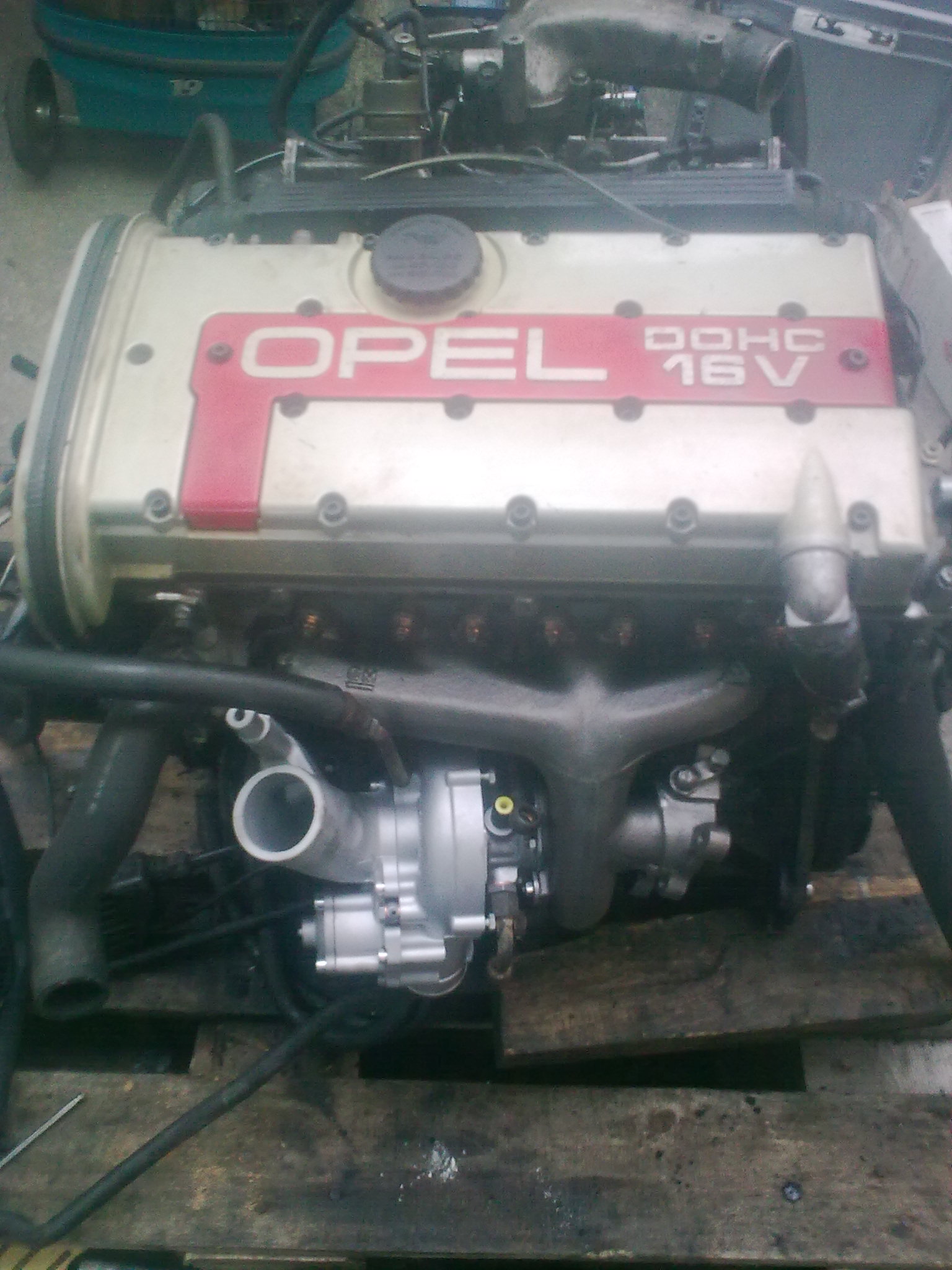

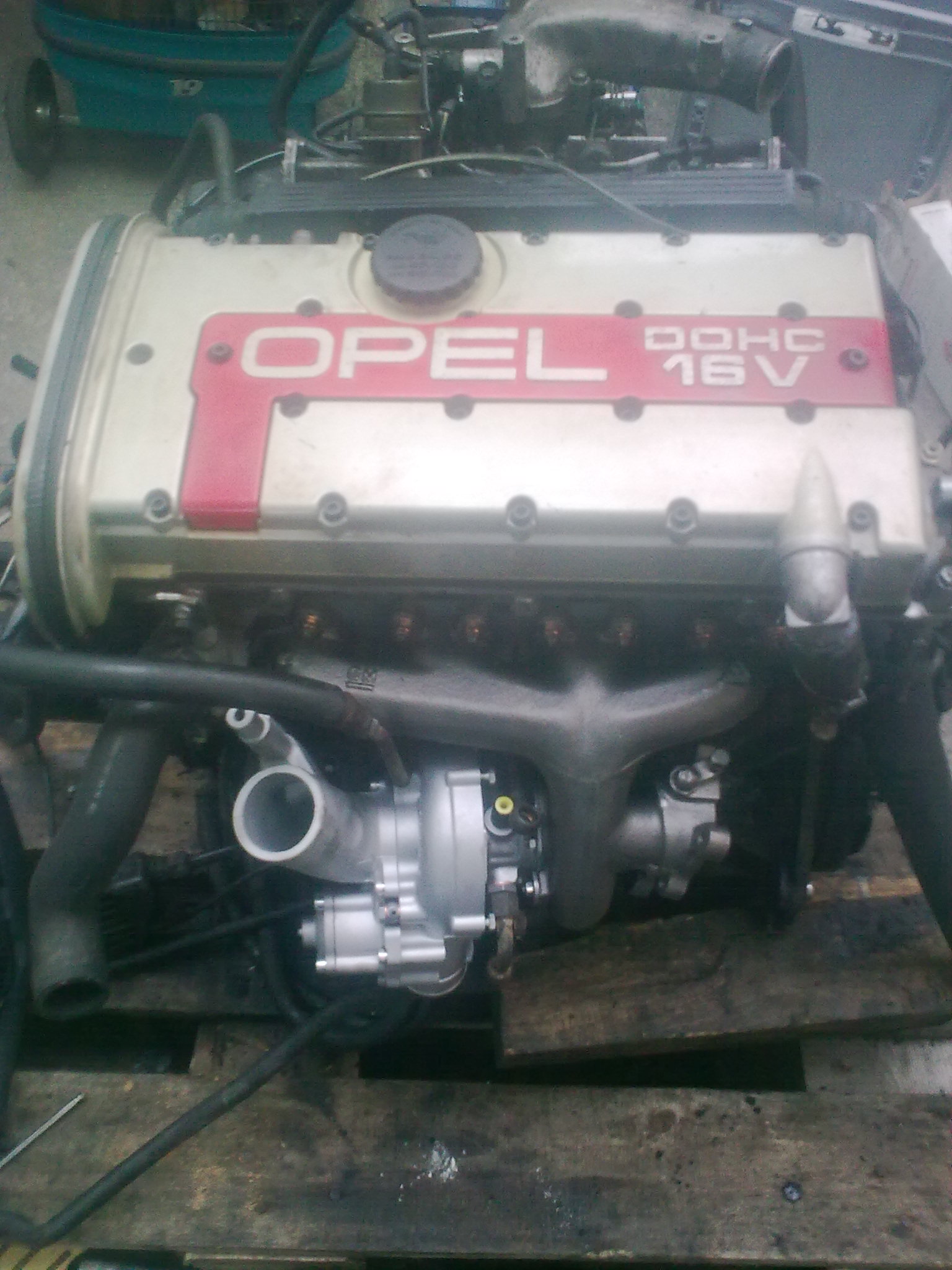

Bin immernoch mittendrin den Motor zu überholen. Metallkopfdichtung, Pleuelschrauben, sämtliche Dichtungen und Riemen, KS 700 Kopf (war ein 400er drauf) etc. .....

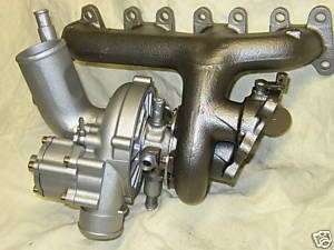

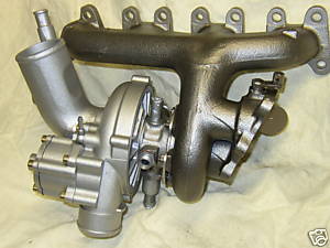

Hab natürlich das Pech gehabt das die Wastegateklappe am Turbo "Grad noch dranhing" und der Sitzring der Klappe mehrfach gerissen war.
Und nun mein Dank an Firma Turboprofi!
Für relativ schmales Geld ist der Lader (besser?) wie neu. Siehe Bild.Und der Sieht in Natur wirklich so gut aus! -

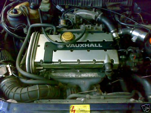

Ja. Ist ein Engländer. So böse es klingt, aber lieber soll ein Rechtslenker "dran glauben" als einer der letzten deutschen Cali-Turbos. Zumal es mittlerweile schwierig ist die LET´s zu bekommen zu nem "normalen" Preis. Werde bestimmt demnächst so einige Umbaufragen haben...
PS: Der Motor schnurrt wie ein Kätzchen, hab Ihn heute Probegehört.
