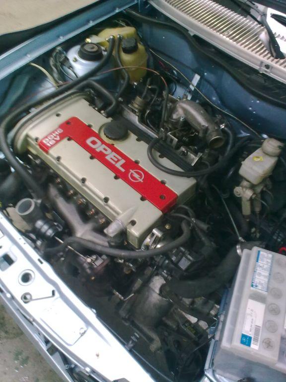

Der Motor läuft sehr ruhig, ohne Hydroklackern etc., Hängt super am Gas und Dreht hoch... Gänsehaut
Wie er fährt weiß ich noch nicht, da die Auspuffanlage noch neben dem Wagen liegt und einige Details noch fehlen wi z.B. Kühlerventilator

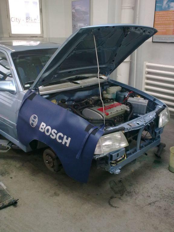

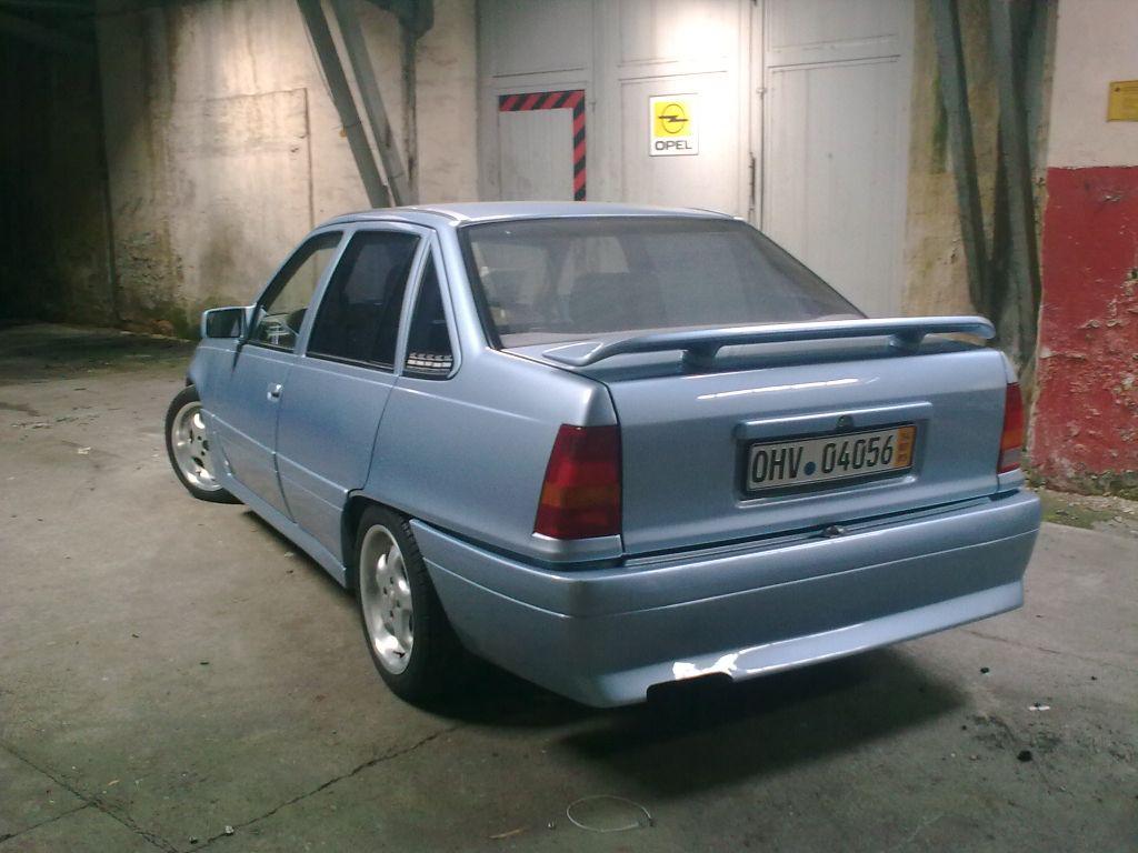

Nun endlich mal ein paar neue bilder. Die letzten 5 Wochen im Zeitraffer...
