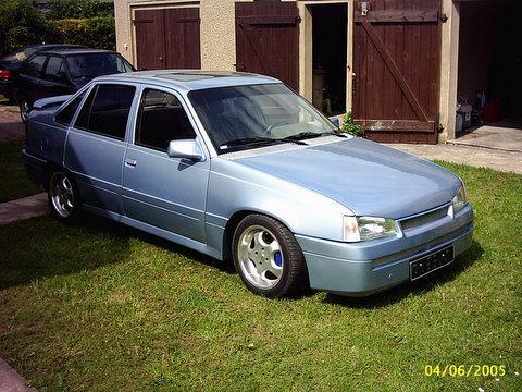

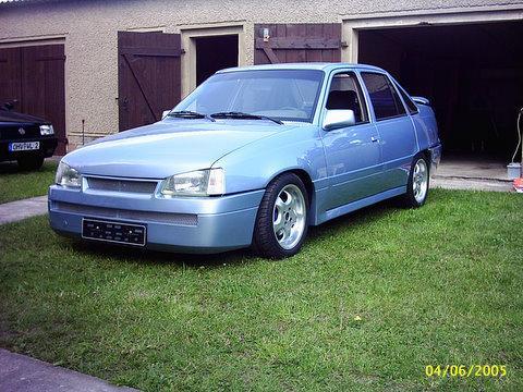

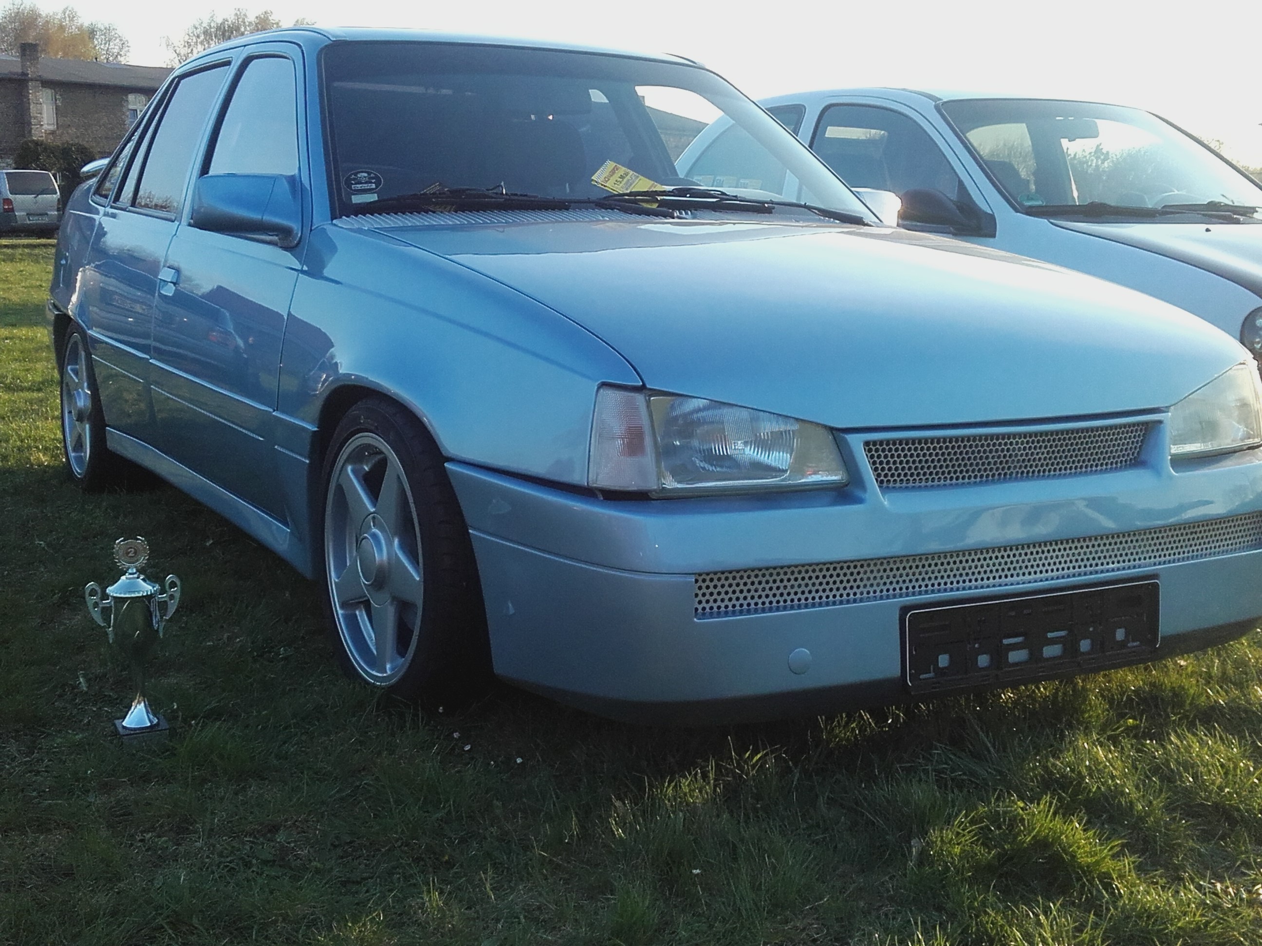

Eine seltene Irmscher-Stufe!!
  • #33
    Schaut ja echt klasse aus. Und wie läuft der so??
    Kein Turbo? Kein Interesse !
    Kadett-E CC 2.0 8V
    Kadett-E Cabrio 2.0 8V
    Kadett-E 4-Türer 2.0 16V
  • #34
    BDM?

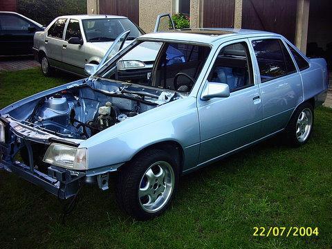

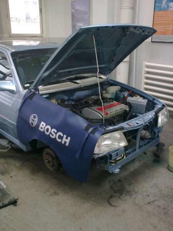

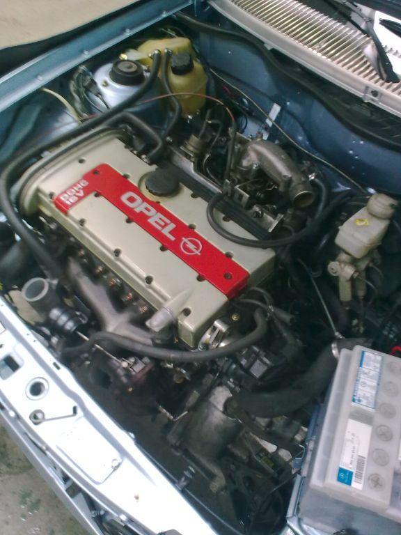

  • #35
    Der Motor läuft sehr ruhig, ohne Hydroklackern etc., Hängt super am Gas und Dreht hoch... Gänsehaut :D :D
    Wie er fährt weiß ich noch nicht, da die Auspuffanlage noch neben dem Wagen liegt und einige Details noch fehlen wi z.B. Kühlerventilator
    und ein Catch-Tank zur Sicherheit.
    Frank: Was meinst Du mit BDM, den Bremsdruckminderer HA ?
  • #36
    ohne worte...... echt n geiles teil. Stufen waren bis nu nich meine Welt, aber das teil kommt echt fett rüber.
    Net kaputt machen und weiterhin viel spass.

  • #37

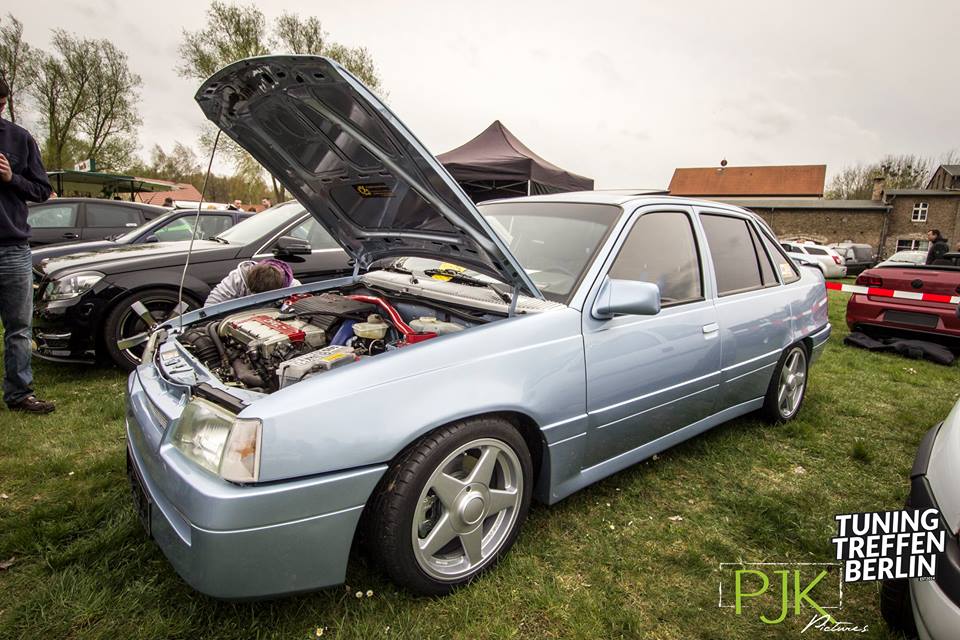

    Ja, ich meine die Bremsdruckminderer. Darüber solltest du dir nochmal Gedanken machen, denn SO würde ICH persönlich nicht damit fahren.
    Ansonsten sieht das gut aus was du machst. Bei der Auspuffanlage würde mich mal interessieren wo der Kat ist?
  • #38
    Hab eben das FAQ gelesen. Der Wagen besitzt zur Zeit nur eine GSI Bremsanlage mit dem 3/40-er BDM, den großen Bremstrommeln Hinten und der 16 V Bremsanlage an der Vorderachse. Bevor jetzt
    gemeckert wird, das Fahrzeug wird dieses Jahr ausschließlich auf Motorsport-Veranstaltungen genutzt, nicht auf der Strasse !!! Ein passende Bremsanlage bekommt er im kommenden Winter, und dann gehts zur DEKRA.
  • #39

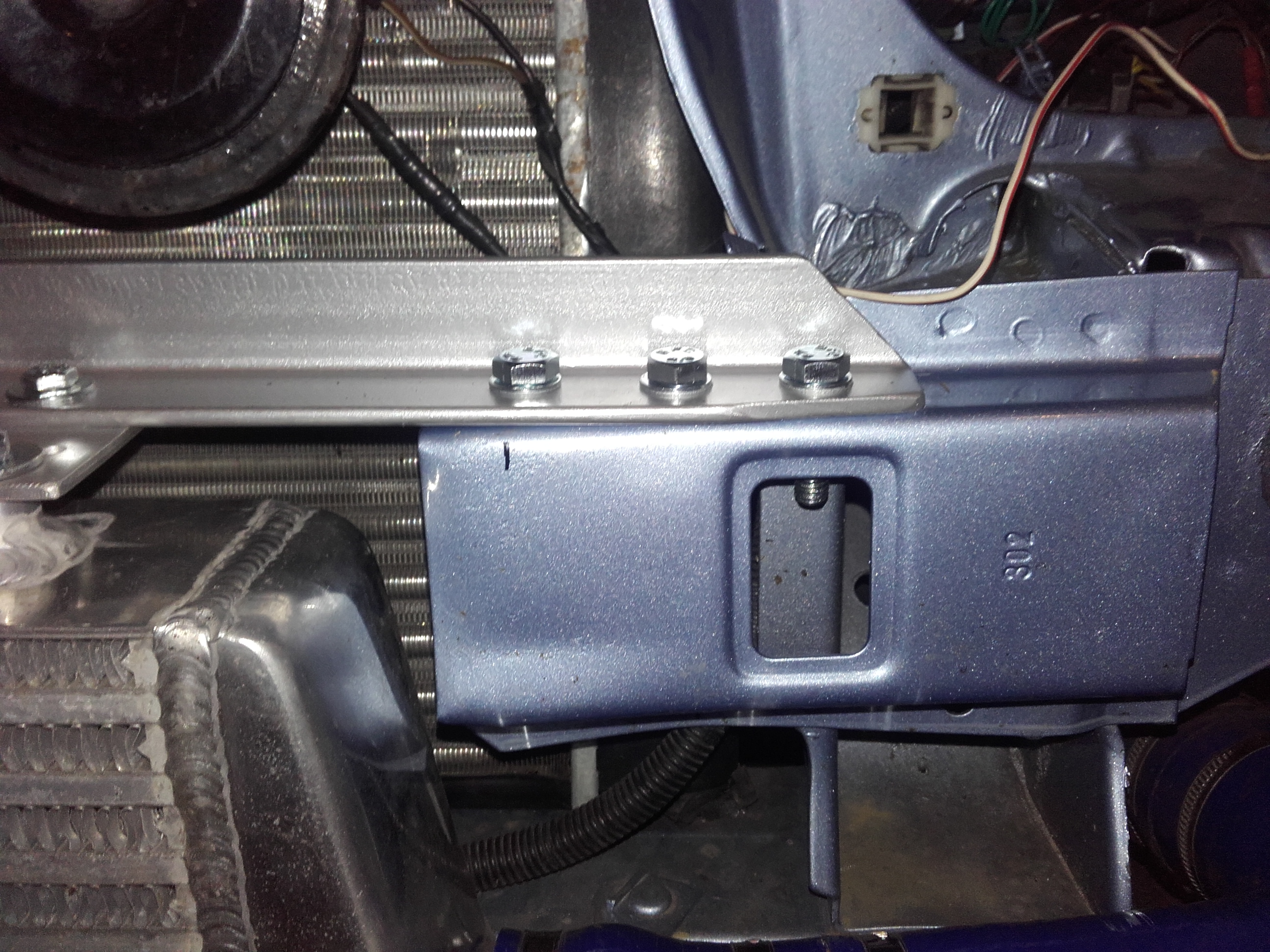

    Sonst sieht das gut aus?! Frank sind wir nachlässig geworden :D.... Ich persöhnlich habe ja meine Bedenken damit das du keinen 16V Querträgr einbaust. Die Ingenieure werden sich auch schon beim 16V was dabei gedacht haben.
    Mirko
