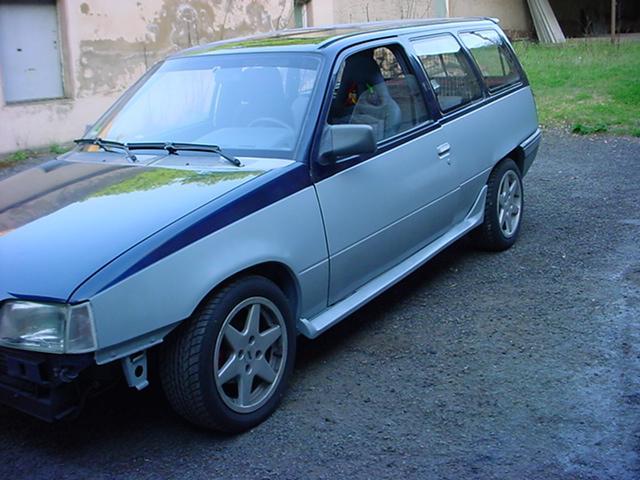

Hier mal ein Bild zum Thema, bin da grade drübergestolpert.....

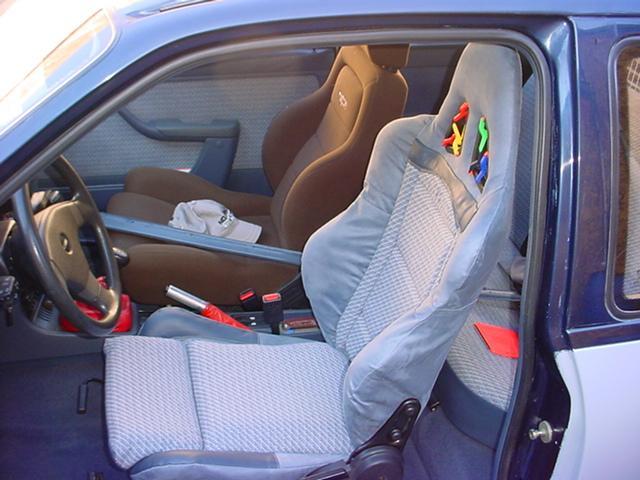

War gestern beim Baurat DEKRA und dort wurde mir auf mein Anliegen zwecks Abnahme der Sitze gleich eröffnet, das sich ab 1.5.2009 der §21 respektive §19 grundlegend geändert haben soll. Anpassung EU-Recht.
Eine Eintragung als Ermessen ist nicht mehr möglich, nur noch mit Papieren zur Herkunft etc.
Also die Nummern auf dem Gestel wollten den Prüfer nicht interesieren.
Weitere Aussage war, das es sich beim Einbau nur um die Vorschriftsmäßigkeit dreht.
Also der Sitz verstellbar ist, (vor-rück) und die Lehne klappbar bei 2-türigen Fahrzeugen. Hosenträgergurte nicht am Beckengurtbefestigungspunkt sondern an der C-Säule befestigen. Damit im Bereich der Lehne beim Unfall keine großen Kräfte wirken, sondern der Gurt nur den Fahrer halten muss.

Ich habe welche von "Sandtler", sin in Wirklichkeit von OMP Italien, da ich die Teile komplett gestrippt habe und neu bezogen, kann ich sagen, das die "innenrum" ziemlich wenig Schweissungen haben. Das was aber geschweisst ist, ist ziemlich nahtfüllend (groß) ausgefallen. Kleinere Nähte würden es auch tun. Also von Heftpunkten weit entfern.
Geschraubt sind die wie schon beschrieben mit einem Winkeleisen an die Orginalsitzkonsolen mit Höhenverstellung.
Die OMP Stühle haben ein Lochmaß von 345 mm ca., die König Stühle 425 mm ca., das passt mit den selben Winkeln. Einfach nur anders herum anschrauben. Kann natürlich auch Zufall sein.
Den ganzen Spaß muss ich nun auch mal dem Baurat vorstellen, hoffentlich klappts beim ersten Mal.
