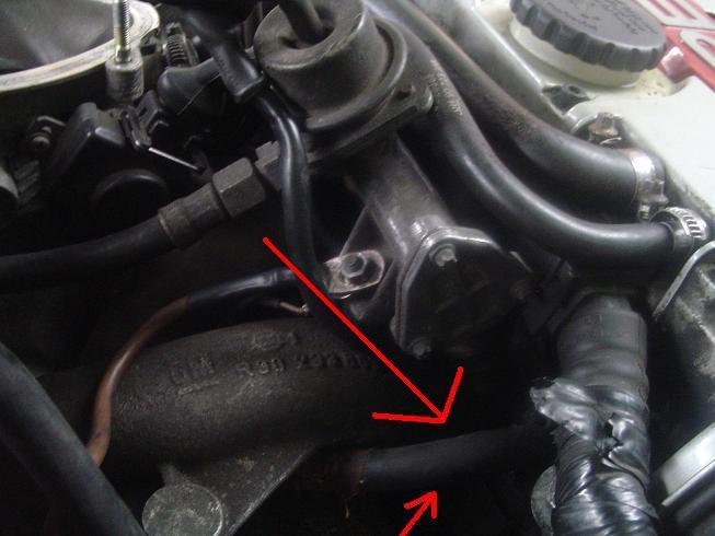

Hi,
Habe mal Bilder gemacht und zwar der Schlauch der darauf zu sehen ist, ist undicht.
Wenn Ich daran leicht ziehe, hört man ein zischen.Nur weiss Ich weder wie Ich daran kommen soll um den zu wechseln, noch weiss Ich wofür der überhaupt ist.
Der Wagen ansich läuft nämlich im kalten zustand sehr rukelnd und im warmen weniger aber auch noch, zusätzlich hat er drehzalschwankungen im stand ganz leichte und wenn ich auf 6000 hochziehe und kupplung durchtrete, dauert es minuten bis er auf 900 umdrehungen wieder runter gefallen ist ob wohl ich fuss vom gas weg genommen habe.
danke, nur finde ich das dingen trotzdem nicht, kann man das denn sehen ohne die ansaugbrücke überhaupt abzubauen ?
habe den SFI kasten entnommen und die Masse Pole geschliffen, nur den Leerlaufregler immernoch nicht gefunden. -
