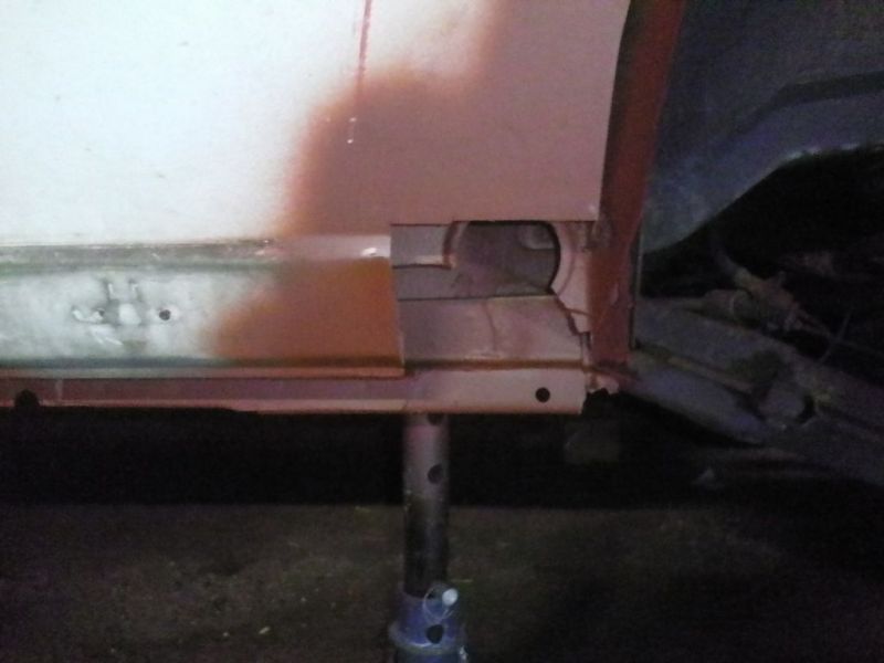

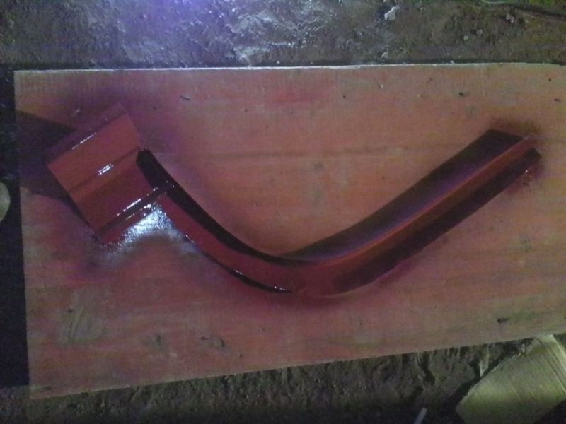

    Das ist "Rudi" :P - zu Deutsch Rostschutzfarbe. Was das angeht führen viele Wege nach Rom. Mancher schwört auch auf Zinkspray ( ich hasse das Zeug) oder sonstwas was durchschweißbar ist.
    Rudi ist nicht durchschweißbar. Das nervt zwar, weil ich da wo die Punkte sitzen wieder blank schleifen muss, aber ich hau vorher trotzdem schon Rudi drauf, da ich wenn der Radlauf drin ist ich an manche Stellen ja nicht mehr drankomme.
    Dar favorisiert jeder was anderes.Ich nehm eben Rudi, weil das schön dünnflüssig ist und auch gut in Spalten rein kriecht. Gibt es auch zum streichen statt sprühen, das ist dann aber dickflüssiger.
    Man muss da aber später auch Füller drüber haben. Lässt sich zwar gut überlackieren und verträgt sich mit dem Acryllack gut, aber es ist allergisch auf Siliconentferner! Damit löst man Rudi wieder an.
    Seltsam irgendwie, total störrisch gegenüber z.B.Verdünnung, aber Siliconentferner weicht Rudi ruckzuck auf.

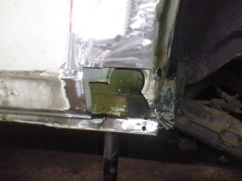

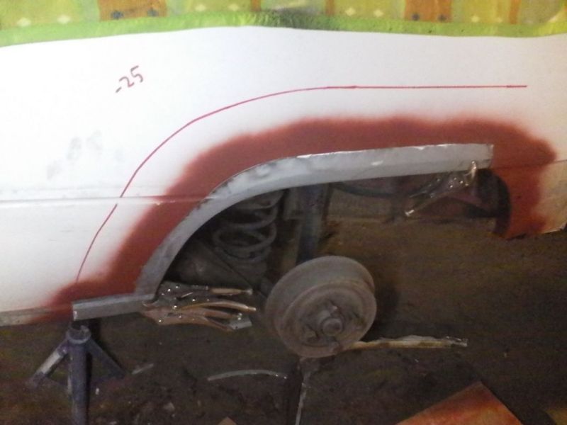

    Das tue ich mir nicht an, ist unterm Strich viel mehr Arbeit das komplette Rep-Blech einzusetzen.Da kriegt man doch nur mit Aufwand wieder ne gescheite "Furt" rein. Die fünf Minuten Blechschere sind mir das Wert.
    Naturgemäß stimmen die Reparaturbleche von der Form her nie 100%ig. Dann lass ich doch lieber soviel originale Seitenwand drin wie geht, anstatt ewig viel "krummes" Blech einzubraten.
    Das richtig in Form zu bringen mit unbeschnittenem Flickstück ist so ne Sache.Geht zwar auch, aber blöd. Die Naht sitzt dann auch an einer besch... Stelle zum Egalisieren.
    Bei ner reiner TÜV-Notflickerei, wo es wurscht ist ob es hinterher wellig ist, mag das ja angehen. Aber wenn man da hinterher nix mehr sehen soll macht man sich mit dem ungekürzten Blech selber das Leben schwer.
    Einfach bis ins gesunde Blech schnibbeln und dann das Reparaturblech danach zurecht schneiden. Dann hat man auch wenig Überlappung. Hinten zum Rücklicht hin mach ich es ganz ohne Überlappung, nur auf Stoß mit nem guten Millimeter Luftspalt.Ziehe die paar CM auch ein einem durch. Da hinten ist der Übergang zum Altblech kitisch, das erspare ich mit damit.
    Deswegen halte ich die ersetzten Stellen bewusst klein ;)

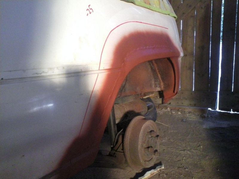

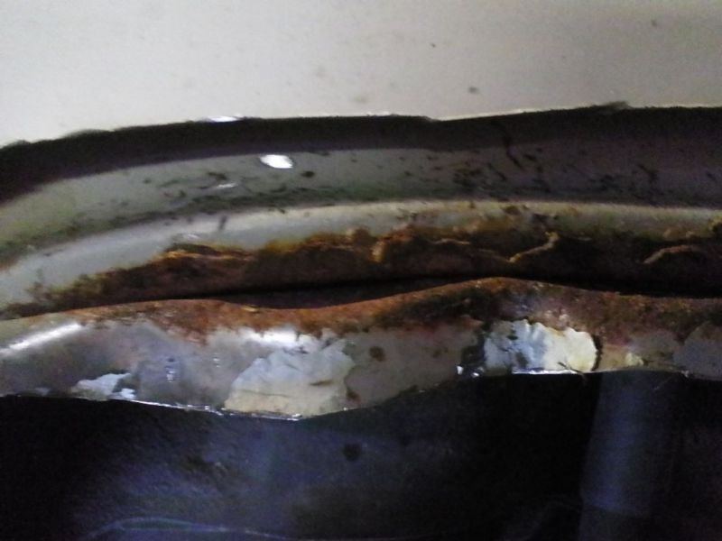

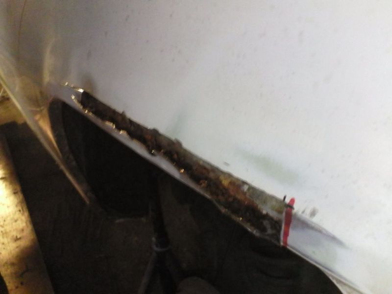

    Einfach mal drüberschleifen ist bei den Radläufen nicht mehr drin, leider. Innen ist alles faul.
    Dieser Radlauf war äußerlich etwas besser als Deiner, guck wie es innen aussieht:
    Mach es gescheit, sonst machst Du es ein oder 2 Jahre später nochmal. Komplettlackierung muss ja nicht sein, aber komplett raus mit dem Rost schon.
