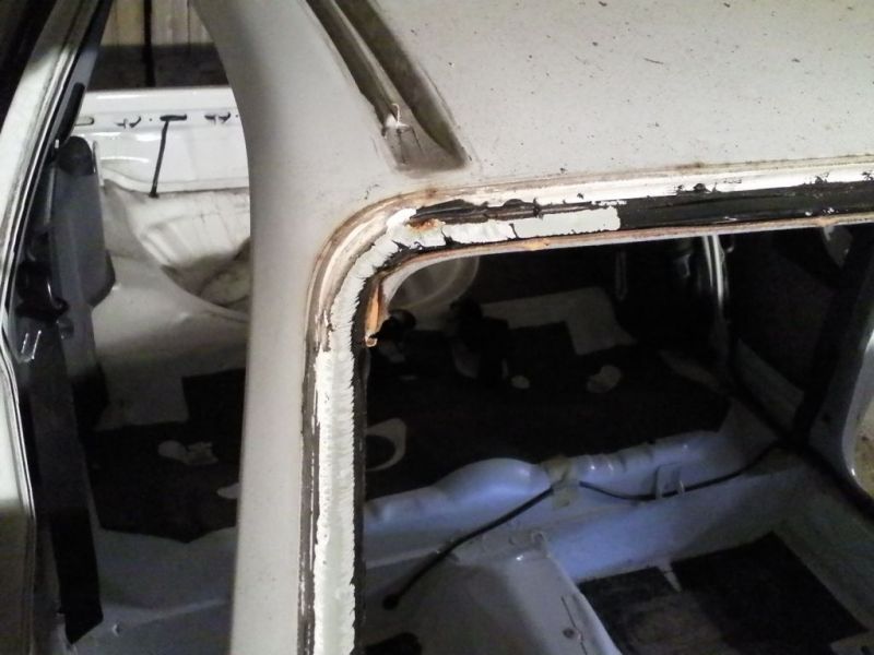

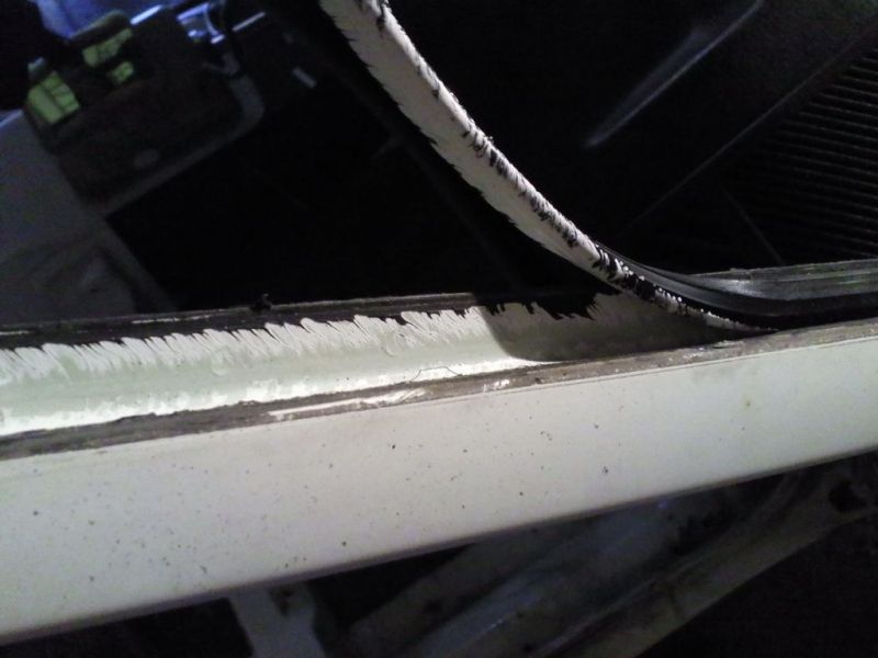

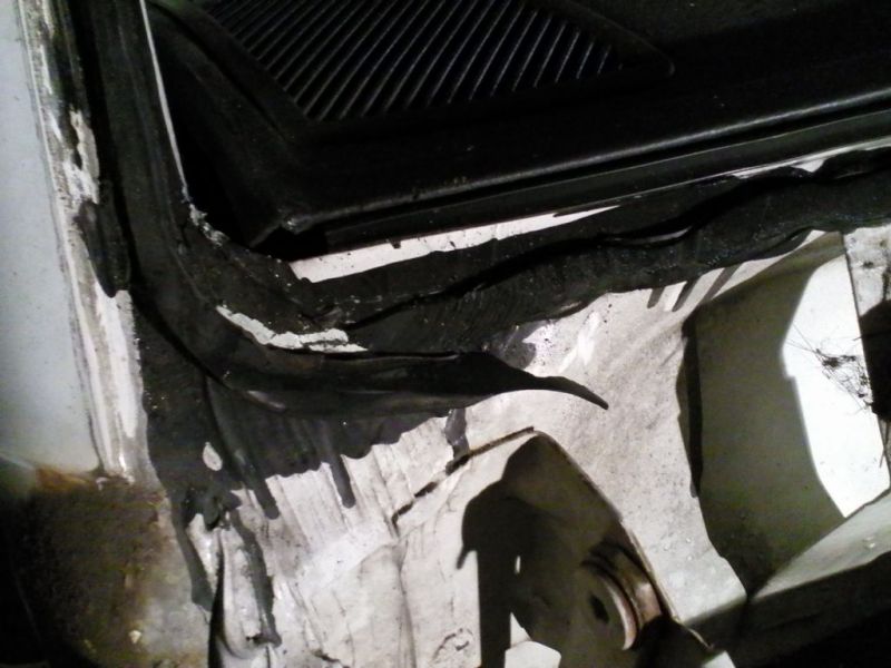

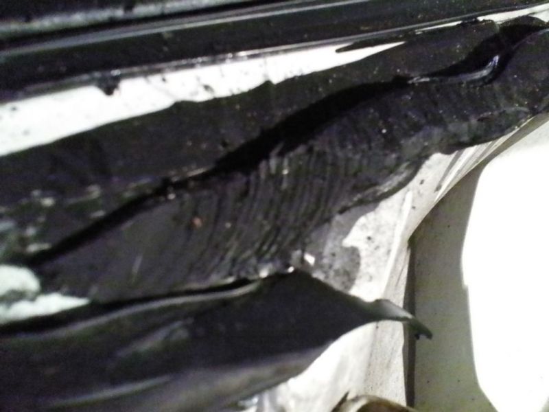

    Bin gestern endlich nochmal dazu gekomen weiter zu tüddeln. Bleche etc sind mittlerweile da, also geht es langsam los.
    Als ich die Windschutzscheibe rausgenommen hab,hat mich der Schlag getroffen. Beim Abmachen das Dichtgummis kam die Scheibe schon stellenweise mit! Zuerstachte ich, super, musste kein Loch für den Draht stechen. Aber Pustekuchen,lediglich 3 cm musste ich schneiden, der rest ging so ab.
    Weiß der Geier welchen Primer die da genommen haben ( ist nicht mehr die werksmäßige), da hat nix gehalten.
    Die Kleberaupe konnte ich mitsamt Lack von der Karosse ziehen :rollin:
    Hier ist die einzige Stelle die Gehalten hat, ein Wunder dass die Karre dicht war und ich die Scheibe nicht beim Bremsen "abgeworfen" hab :rollin: :

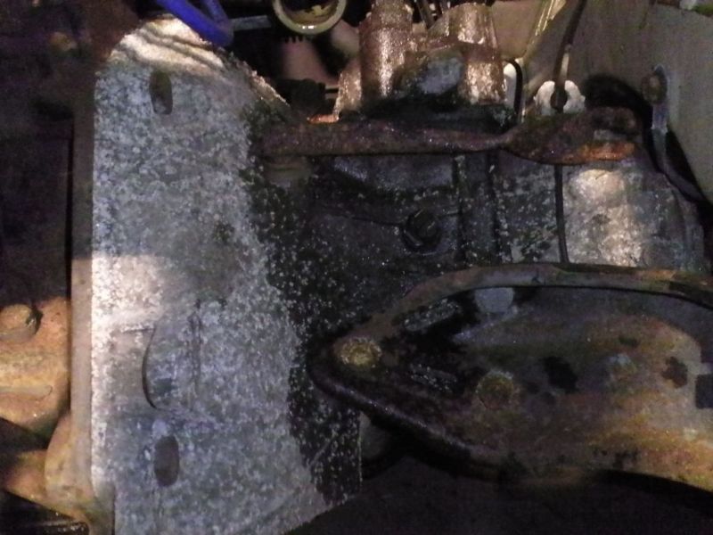

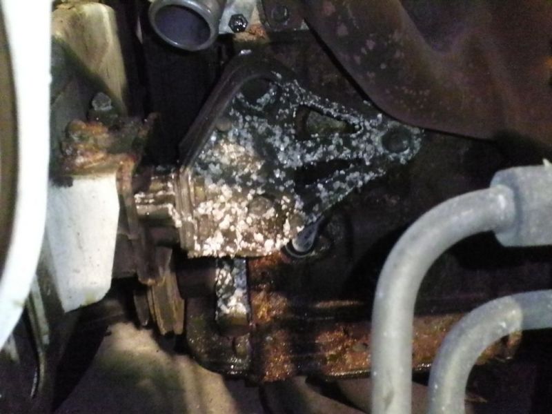

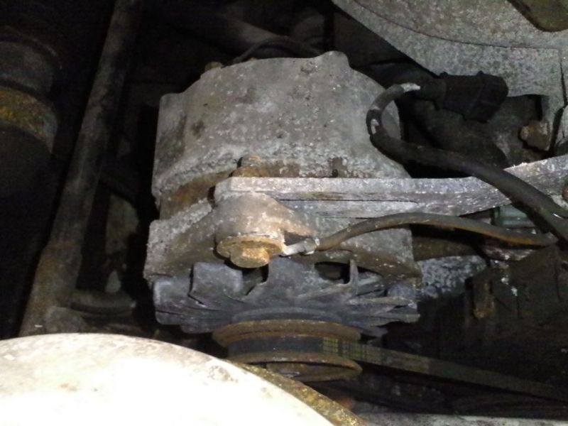

    Hier noch ein paar Bildchen was Streusalz so alles kann, mal gucken wie ich das Alu wieder hin bekomme, strahlen vielleicht?
