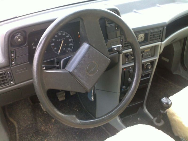

    Upps, wenn das eigentlich bei meinem 16V "grau" heißt, dann hab ich nix gesagt :rolleyes:
    Obwohl das in natura sicher niemand als grau bezeichnen würde.
    Aber wenn zumindest das Bild was gebracht hat bin ich ja froh. Genau dafür ist so ein Thread ja da - Fragen klären.

    Hab da noch Bildchen gefunden:
    Das ist vom 85er:
    und das von meinem SEH ( Mj87):
    das ist vom Snow, Mj88 , aber andere Konsole:
    Das Grau im Mj85 erscheint aber ziemlich blaustichig im Vergleich zu 88.
    Das gilt aber allenfalls für die Vorfaceliftmodelle, denn beige Armaturenbretter gibt es ja sehrwohl:
