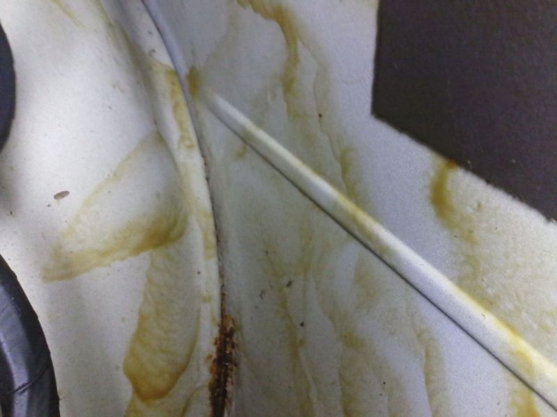

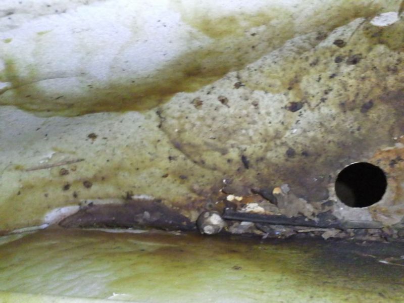

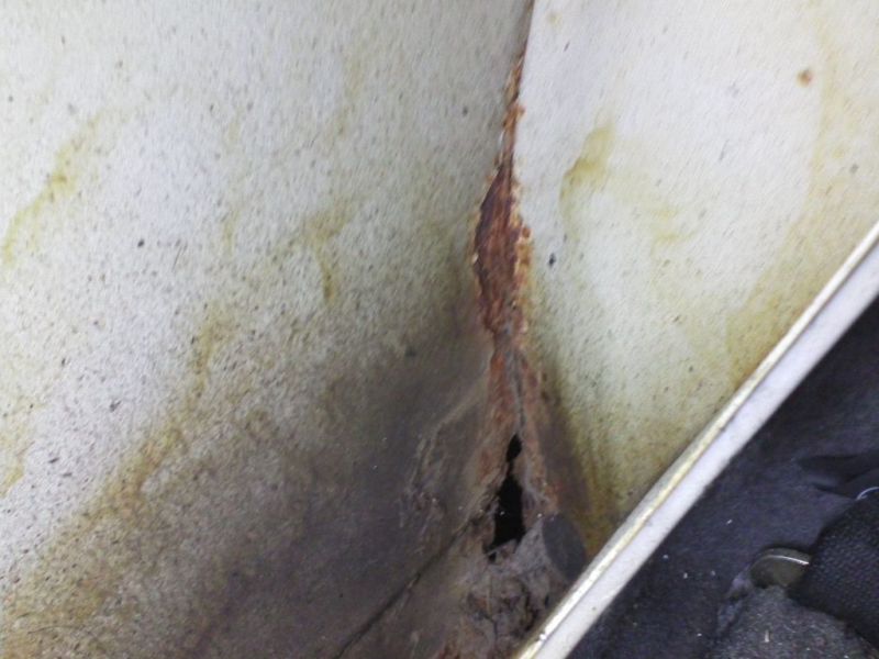

    Da hab ich auf der Beifahrerseite doch noch was Rost gefunden:
    Die neuralgischen Stellen wie Radhaus und der Länsträger wo es sonst hinterm Aktivkohlebehälter gammelt sind heile:
    Finde die Vorgehensweise mit dem Patchwork in Ordnung. Mache das auch nicht anders. Bei Oldtimern bei denen es keine Reparaturbleche gibt wird z.T. auch so gearbeitet. Das geht allemal in Ordnung.

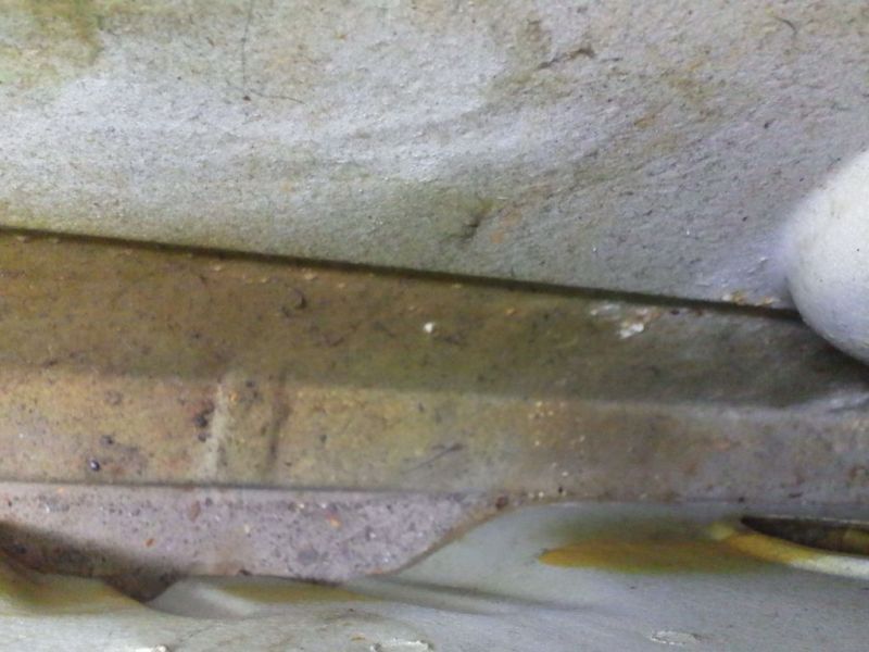

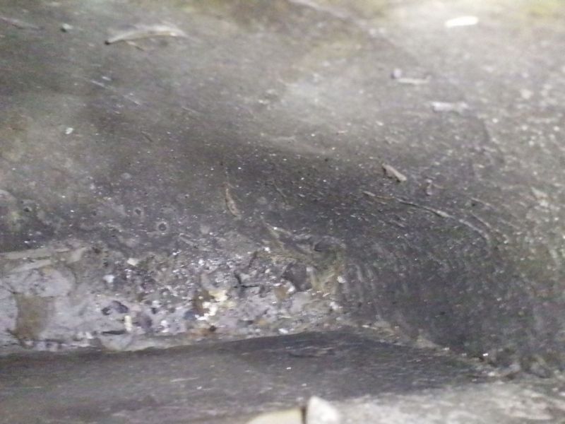

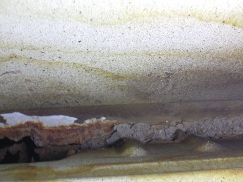

    Hier mal ein Bild wie ein 24 Jahre alter Kadettschweller innen aussehen kann:
    So aber leider auch (andere Seite):
    Ansonsten ist es ganz Ok, da musste das Schweißgerät beim Grauen mehr ochsen:

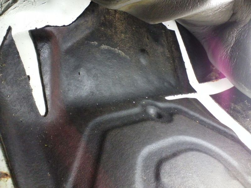

    Die Bodenbleche bei den Querlenkeraufnahmen sind jungfräulich, das war so sauber unter der Dämmmatte. Hab auch gehämmert, alles wie neu:
    Scheint jetzt zu gehen. Den Schweller und die Endspitzen hab ich bereits mit dem Hämmerchen bearbeitet, mehr Loch wird es nicht :)
