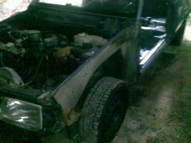

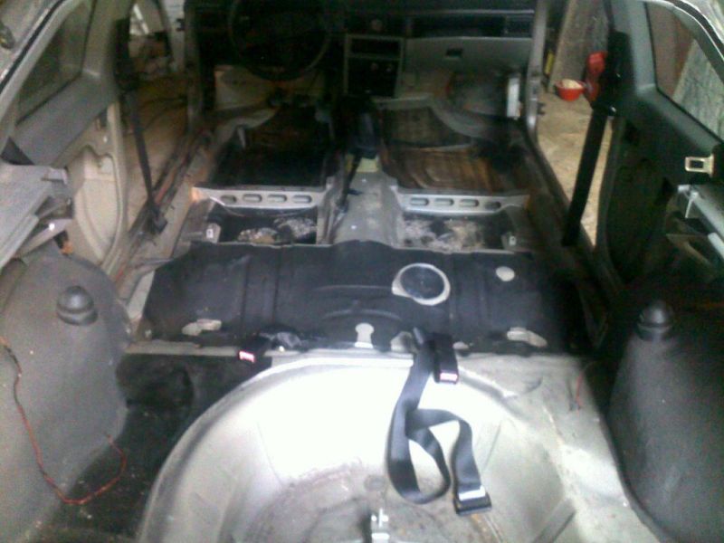

    Hab mich gestern mal dran gemacht den grauen auszuweiden.
    Den hab ich nu nach langem hin nund her für den Winter ausersehen. Dem SEH will ich das in Zukunft ersparen, desshalb muß der NE ran. Der Snow muß noch warten bis er dran ist.
    Der grobe Plan sagt daß ich anschließend den SEH für den Sommer mache und den 16V mal ein Jahr oder so abmelde, der hat schon genug Kilometer. Erst dann kümmer ich mich um den Snow.
    Wie man aber sieht, steht da noch einiges an Braterei an bevor es soweit ist.
    Hoffendlich sind die Bleche am Montag da, dann geht es los.

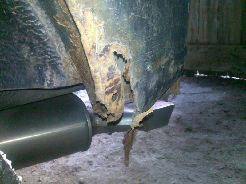

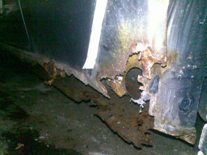

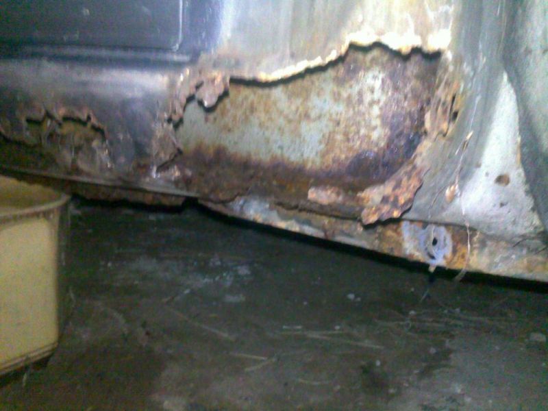

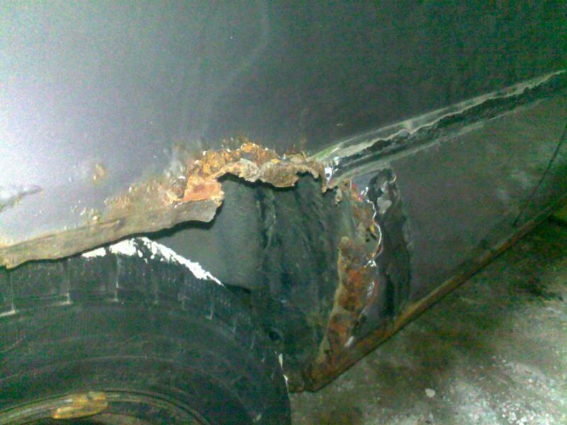

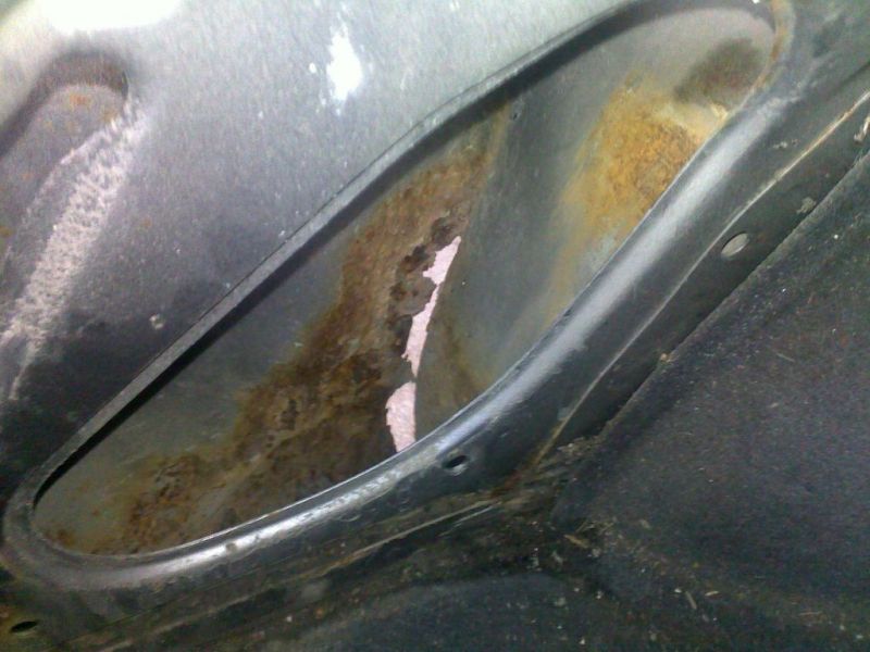

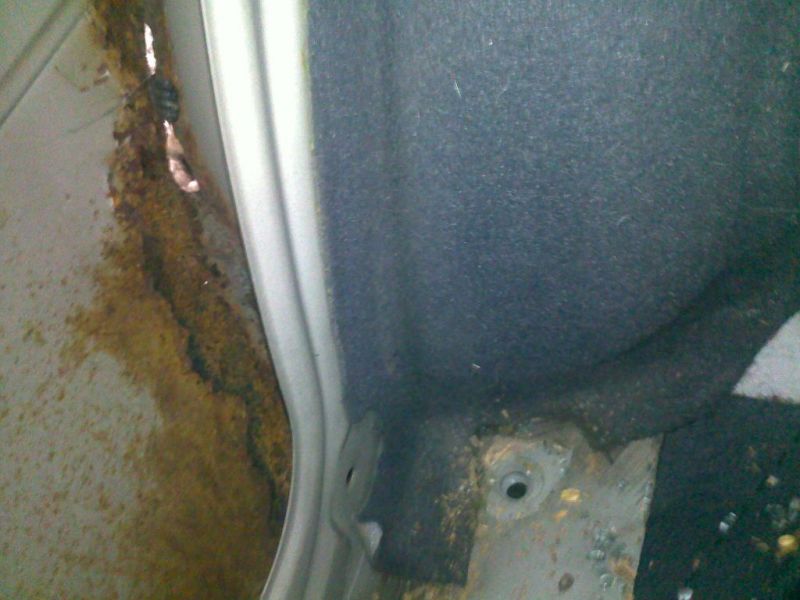

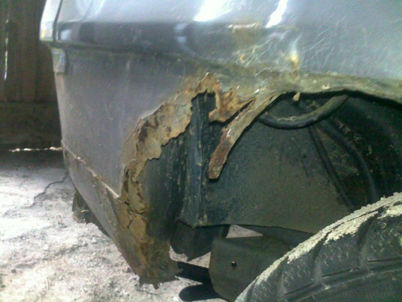

    Schweller, Radläufe, Endspitzen und die linke Querlenkeraufnahme haben es echt nötig, wie man nur zu deutlich sieht.
    An der Karre ist übrigens eine Edelstahl Gruppe A- Anlage dran. Wer mich kennt weiß daß ich sowas nicht brauchen kann. Vielleicht tauscht ja wer gegen eine neuwertige Originalanlage???
    Hier mal ein paar Bilder vom Arbeitspensum welches ich mir aufgeladen hab :D :
