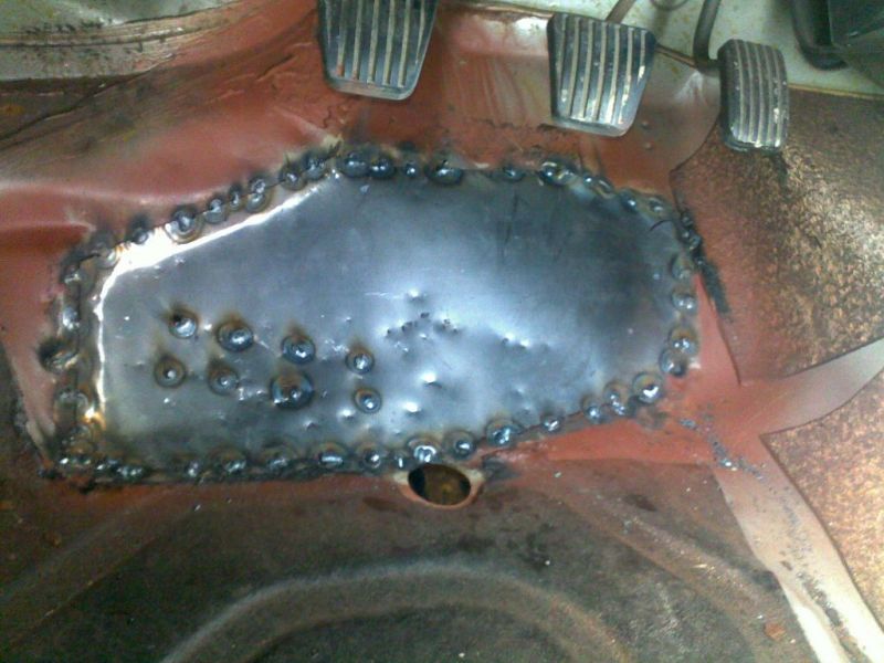

    So sieht es bei sehr vielen Kadetten aus. Das Bodenblech selber ist hier nicht das Problem, das kann man großflächig raustrennen und ein neues Stück anfertigen.
    Viel wichtiger ist der Querträgerboden darunter, da drin sieht es oft nicht besser aus. Schneid auf und guck rein.
    Ist es da noch gut ( rostig ist es da drin IMMER, wichtig ist das da noch ordentliche Substanz ist). dann ferige Dir Reparaturbleche.
    Ansonsten könnte gt-oldie Recht haben, da ist noch mehr Gammel an dem Kadett,gerade wenn sogar die rechte Seite schon faul ist.
    Wenn es tatsächlich alles ist (was ich nicht glaube), dann sieht es nach dem Schweißen etwa so aus, versiegeln nicht vergessen:
