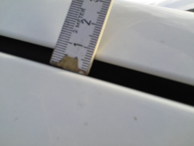

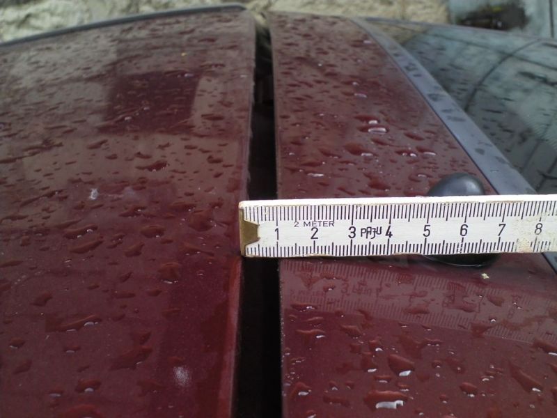

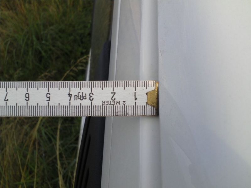

    Sodele, hab dann mal rumgemessen. Meine Winterramme,den NE,hab ich außen vor gelassen. Der hatte vo rUrzeiten mohl mal nen Heckrempler, da ist das Heckblech nicht 100%ig gerade.Den als Massstab zu nehmen ist quatsch,auch wenn der Deckel gut hockt.

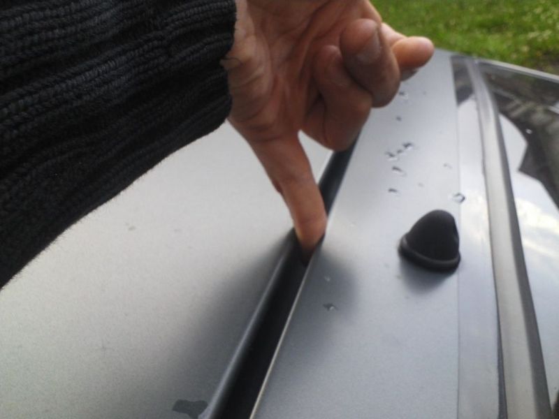

    Fangen wir oben an. Der Spalt ist recht gleichmäßig ( Für Kadettverhältnisse), aber riesig. Das größte Maß dass ich gemessen hab waren 10mm,das kleinste gut 8 -> peil 9mm an, ega lob Mitte oder bei den Dachleisten. Der kleine Finger geht überall oben rein.

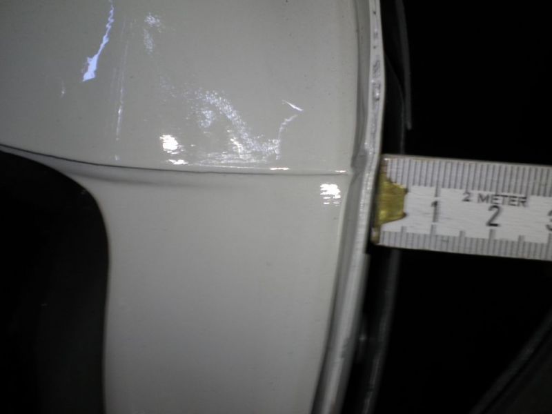

    Der Überstand der Seitenwand sind 8 - 9mm, allerdings an der Spitze überm Rücklicht nur 5mm.

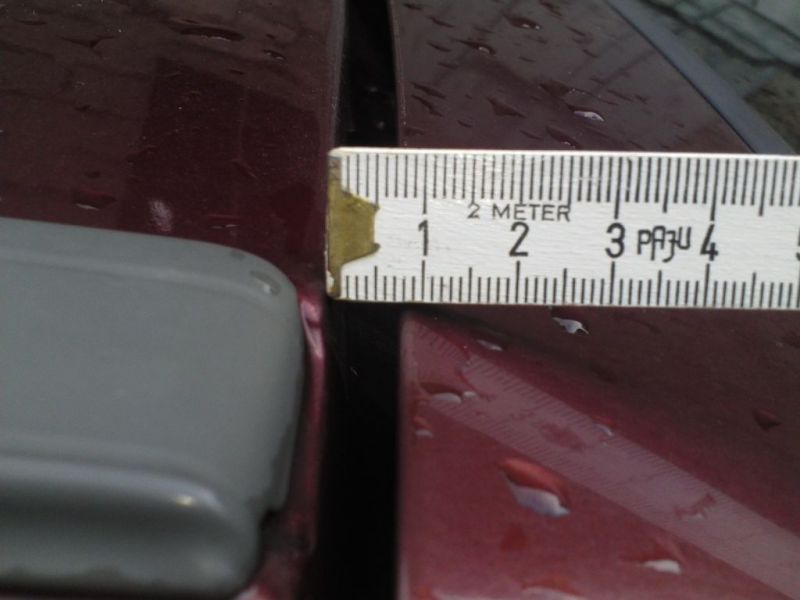

    Das Spaltmaß sind etwa 7mm, auch recht gleichmäßig.

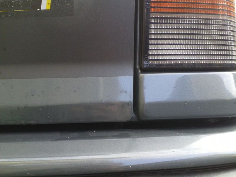

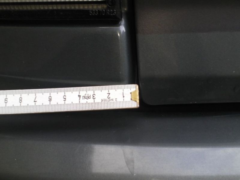

    Ganz unten lässt sich doof messen, da der Spalt nach inne enger wird, sind aber gabz außen etwa 10mm, auch wenn es weniger wird. Kannst die Bleche unterm Rücklicht gut als Orientierung nehmen, deren Kontur setzt sich im Deckel fort. So sitzt es recht gut:

    Kann ich Dir Morgen gegen Abend machen,jetzt im dunkeln ist schlecht, der Einzige der beleuchtet steht hat z.Z.keine Klappe dran :D. Hab ja ein paar Stück zum Vergleichsmessen.
    Was ich Dir aber jetzt schon sagen kann:ja die Seitenwände stehen über den Deckel raus, es wirkt so als sei der Deckel was klein geraten.
