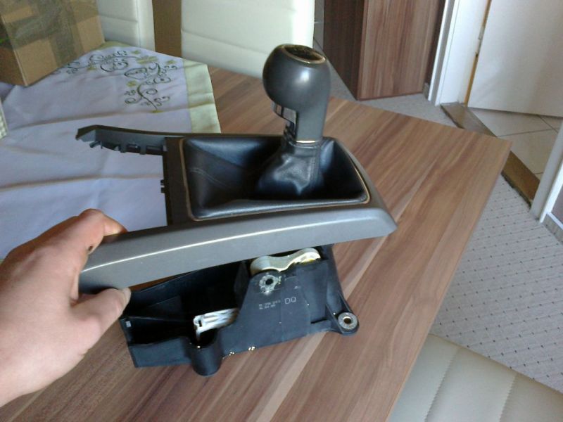

Sooo...und ganz wichtig: Heute war der Postmann endlich mit meiner "neuen" Schaltkulisse da.
Über ein halbes Jahr hat es nun gedauert, eine passende Schaltkulisse in annehmbaren Zustand eines Astra H zu finden.
Das Problem war, dass es das F23 im Astra H nur beim 1,7CDTi hab. Und auch nur in den ersten beiden Baujahren, danach hatte auch der das M32. Alle anderen 5-Gang Kulissen passen auch nicht, da beim F23 der Rückwärtsgang opeluntypisch rechts unten ist.
Auf den ersten Blick sieht es so aus, als könne man die Kulissen 1 zu 1 tauschen, obs funktioniert, wird sich zeigen
Tauschen will ich die Kulisse, weil meine doch ziemlich ausgeschlagen ist, das ganze Teil viel zu lang ist, und der Knauf vom Astra H einfach optisch besser aussieht.
Die ganze Wartungsgeschichte werde ich dann zusammen mit Malle machen.
Für den Kulissenumbau lassen wir uns aber noch etwas Zeit, bis das Wetter mal etwas wärmer ist. Weitere Bilder + Updates werden folgen!
Meinungen/Kritik wie immer erwünscht!
