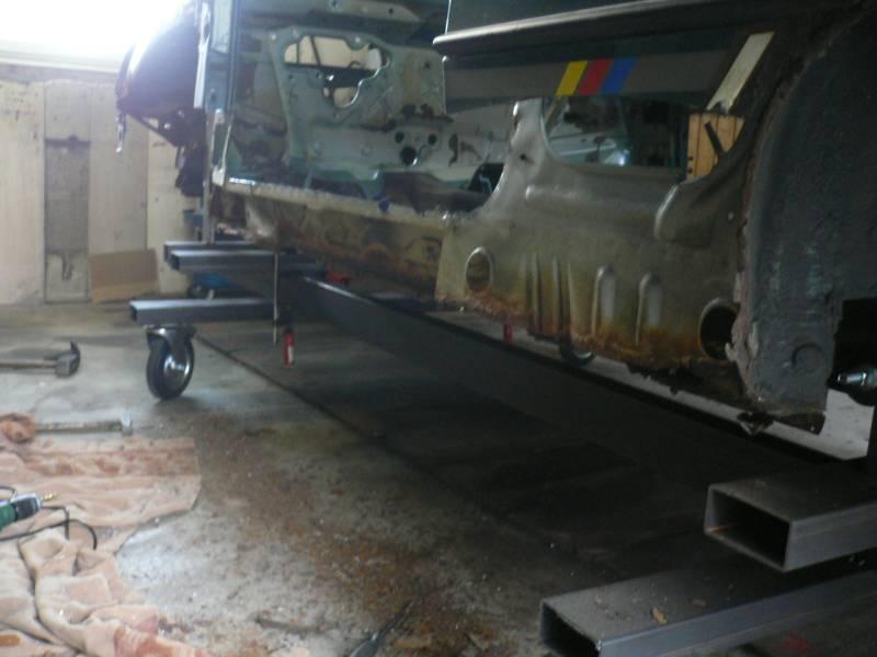

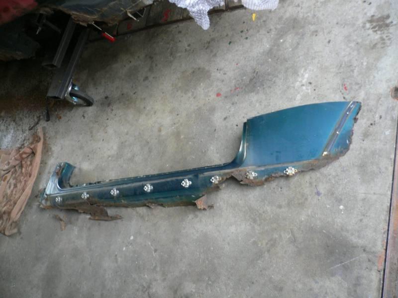

Heute ging es dem Innenschweller an den Kragen:
Zusätzlich habe ich noch eine Strebe eingeschweisst, damit alles "Maßhaltig" bleibt.
Leute schaut euch mal den Hohlraum des hinteren Längsträger an. Ich denke das das die Regel bei den Autos ist.

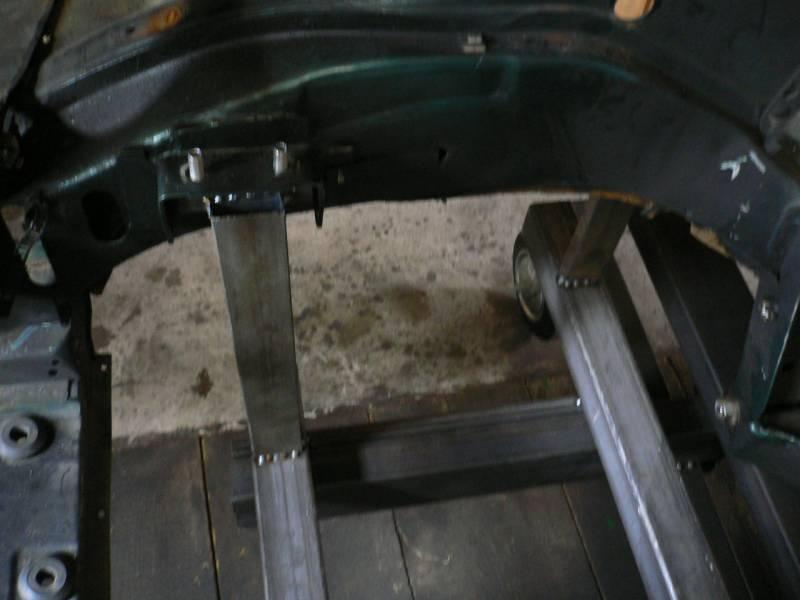

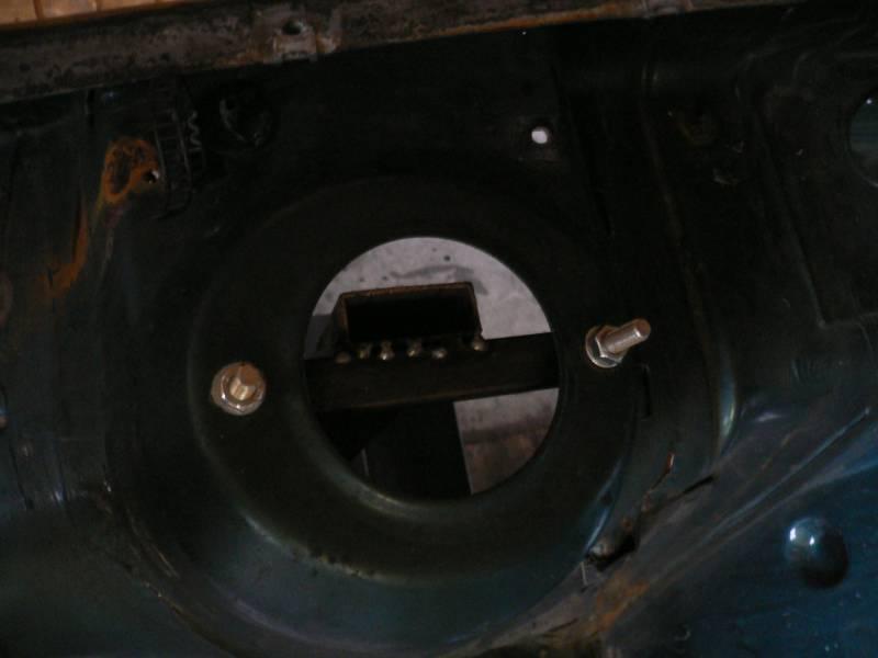

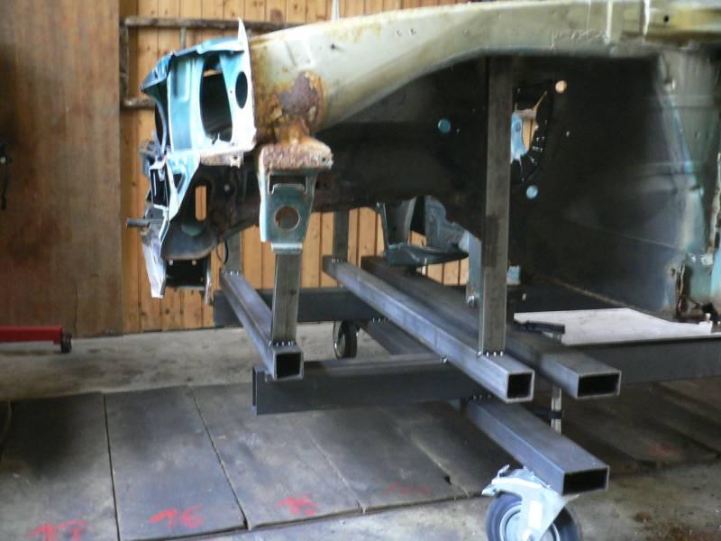

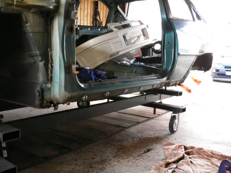

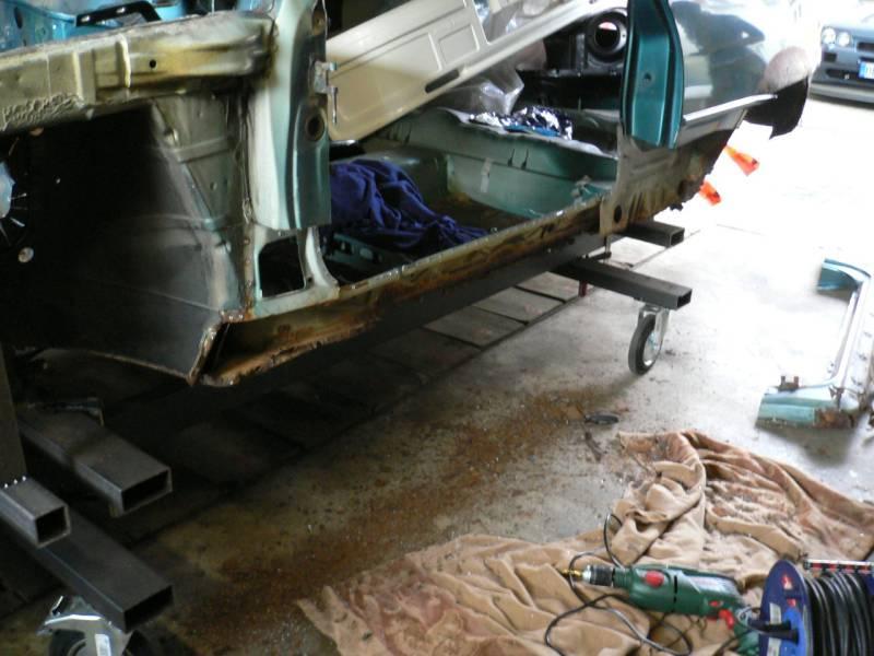

Endlich gehts weiter.
Erstmal eine Lehre gebaut für die Dome und die Längsträger. Da ich vorhab diese Teile auch zu ersetzen ist das bestimmt hilfreich.
Dann gings los mit dem Schweller links ausbohren. Was dank Opelgold ziemlich zügig vonstatten ging. Der rest der Seitenwand bleibt erstmal drin um später die Türe daran auszurichten. :wink:

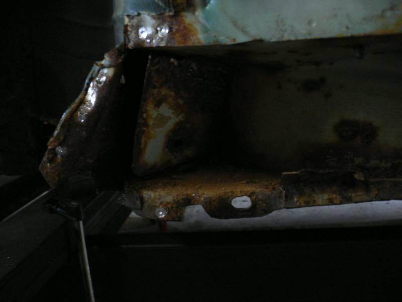

Was mich stutzig macht ist dieses Zusatzblech im Schweller/Längsträger vorn......da meiner ein echter 16V ist, ist das eventuell auch eine Verstärkung?
Jep :wink:
