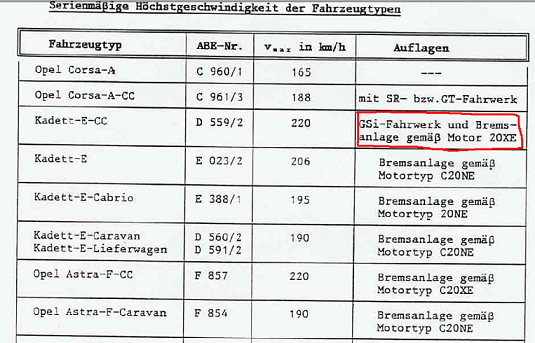

    okay, hab auch nochmal im Umrüstkatalog geschaut, da steht es auch drin. Hast vollkommen recht ;(
    dann ist mein Traum von der 16V Bremsanlage wohl erstmal vorbei. (der hat nur mit ABS, da sind die ja nicht vorhanden).

    hab gerade im Umrüstkatalog nachgeschaut. da steht das der C16NZ auf die Bremsen vom C20NE umgerüstet werden darf, sprich also vorne Scheiben, hinten Drommeln. ich will aber vorne und hinten Scheiben.
    Steht ja aber nicht im Umrüstkatalog drin ?(
