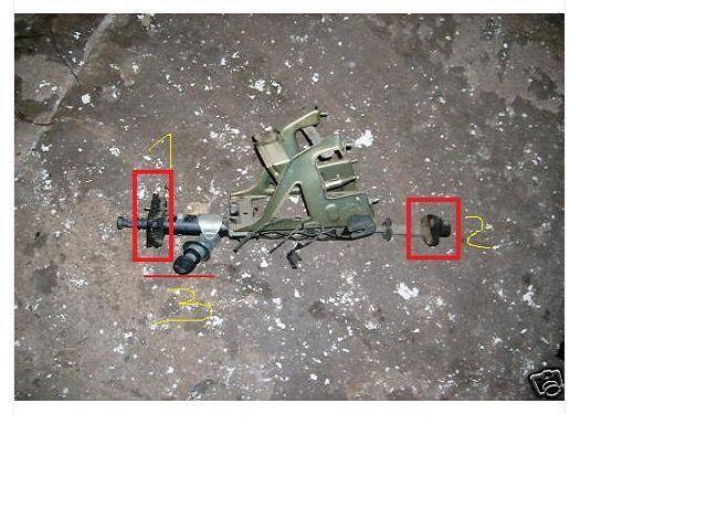

die säule hat sich bestimmt gestaut( soll eigentl nur bei nem unfall passieren. normal bekommst die wieder auseinandergezogen.
Sollte nur das dein prob sein, bau sie aus und zieh mal kräftig oben und unten.
Gruß Kai
Du brauchst nur die stange( NICHT die ganze einheit!
Zu 1 oben und unten sind 2 weiße böpsel(wo deine blink, wischer sind), die raus und die einheit nach links drehen, leicht drann ziehen dann kommt sie raus !!Schlüssel rein und lenkradsperre raus machen-schlüßel drinn lassen(3)!!
Im Fußraum(zu2) gelenk entfernen.
Nun kannst die stange nach oben rausziehen. Aufwand 15min.
Viel spass
Gruß Kai
