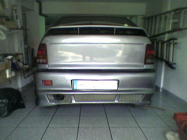

    Jeder hat seinen eigenen Geschmack aber ich post mal ein bild von einer corsa B heckschürze am Kadett, ich find das sieht echt gut aus...
