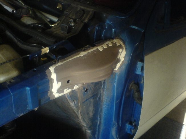

    Ich glaub ich hab das mit der Verstärkung der A Säule falsch verstanden.
    Ich hab nochmal in den Umrüstkatalog geschaut und da steht was von einer geänderten Blechdicke an den Querlenkeraufnahmen (von 1,5 auf 2 mm), ist das die besagte Verstärkung der A Säule?
    Ich blick momentan gar nicht mehr durch...
    Vielleicht kann mir das jemand nochmal erklären was Karroserietechnisch alles gändert werden muss um einen Kadett GSi (C20NE) Bj.90 auf C20XE umzubauen.
    Danke
    P.S.: was ist dann das auf dem Bild???
    So, wie ich hier im Forum raulgelesen habe gibt es ja zwischen dem normalen GSi und dem Gsi 16V einige Karrosserieunterschiede.
    Den durchgehenden Träger vorm Kühler kann man ja einfach aus einem Astra übernehemen.
    Meine Frage bezieht sich auf die Verstärkung der A-Säule.
    Kann man die, wie auf dem angehängten Bild zu sehen, einfach einschweissen?
    Wird sie für den Umbau vom original Gsi (C20NE) auf 16V (C20XE) unbedingt benötigt?
    Kann man die sich irgentwo noch neu kaufen (Rep. Blech oder so)?
    Wenn nicht, hat die einer noch rumliegen?
    Danke
