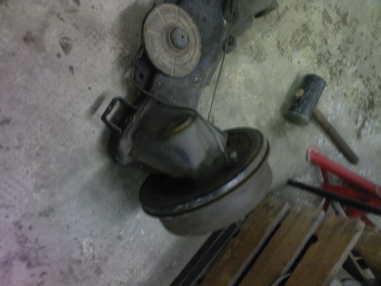

    Hmm na gut, so eine genaue Messung war das nicht, ich hab mit nem Kumpel, das Maßband genommen und dann Angehalten.
    Sicher kann ich nur sagen, dass mit der 16V Achse jetzt meine 9x16 ET 15 hinten nicht mehr so weit rausstehen wie vorher. (Fingertest im unbearbeiteten Radkasten).
    Das ist aber eine subjektive Einschätzung meinerseits.
    Wenn es jetzt aber mehrere verschiedene Achsversionen mit Trommel gab, dann werd ich einfach nochmal ein paar Fotos machen und nachmessen.
    @ Frank
    Sag mal, da du gerade von Erfahrung sprichst, die hast du doch bestimmt reichlich. :anbet:
    Wenn ich jetzt bei der 16V Achse die Bremsscheiben tauschen will, muss ich da dieses Gussteil im inneren der Scheibe mit Tauschen, oder kann man das irgendwie trennen?
