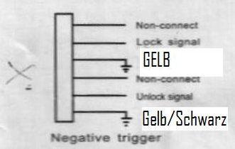

Mess mal das Zündschloss nach!
Ich hab beim Kumpel im Vectra so ne Leitung gefunden bei mir im Vectra ist die Leitung zwar auch da hat aber bei eingeschalteter Zündung auch vollen dampf.
Beiträge von MW.Sec
nein! damit sagst du deiner Anlage mit welchem Signal die schalten soll! wenn da keine Masse drauf ist kann die ZV nicht gehen!
aber gelb und gelb/schwarz aus dem ZV bereich der AA hast du angeschlossen???
Wenn du umprogrammierst musst du meist 1X den Strom abziehen, damit die Anlage merkt das der Jumper umgesteckt wurde.
Die hier meinte ich:
Und selbst dann isses auslegungssache!
Meinem Nachbarn haben die wegen den Dingern den Golf stillgelegt! Gut nicht gerade wegen den Teilen, aber die waren der ausschlagebende Punkt.
stopp jetzt welche Kabel hast du auf die ZV angeschlossen????
rein von der Theorie her brauchst du die Kabel gar net die du da jetzt noch anschließen willst.
jaja und der soll mir noch mal sagen seine Anleitungen wären spitze.
wenn die ZV nur schaltet wenn du eins der Steuerkabeol runternimmst, dann wirst du irgendwo nen Fehler in der MAsse haben.
Die steuergeräte brauchen net viel um zu arbeiten.
Die ZV dagegen braucht ne Menge. Also ist der Fehler irgendwo im Bereich von Gelb und Gelb/schwarz zu suchen.
Ich meine natürlich die beiden Kabel, wo du der Anlage sagst, das Sie - schalten soll! :wink:Kann das sein das die Anlage auch noch Programmierfunktionen hat???
Bei einigen Anlagen muss erst Programmiert werden, das wieder schärfung die ZV auch angesteuert werden soll. -
