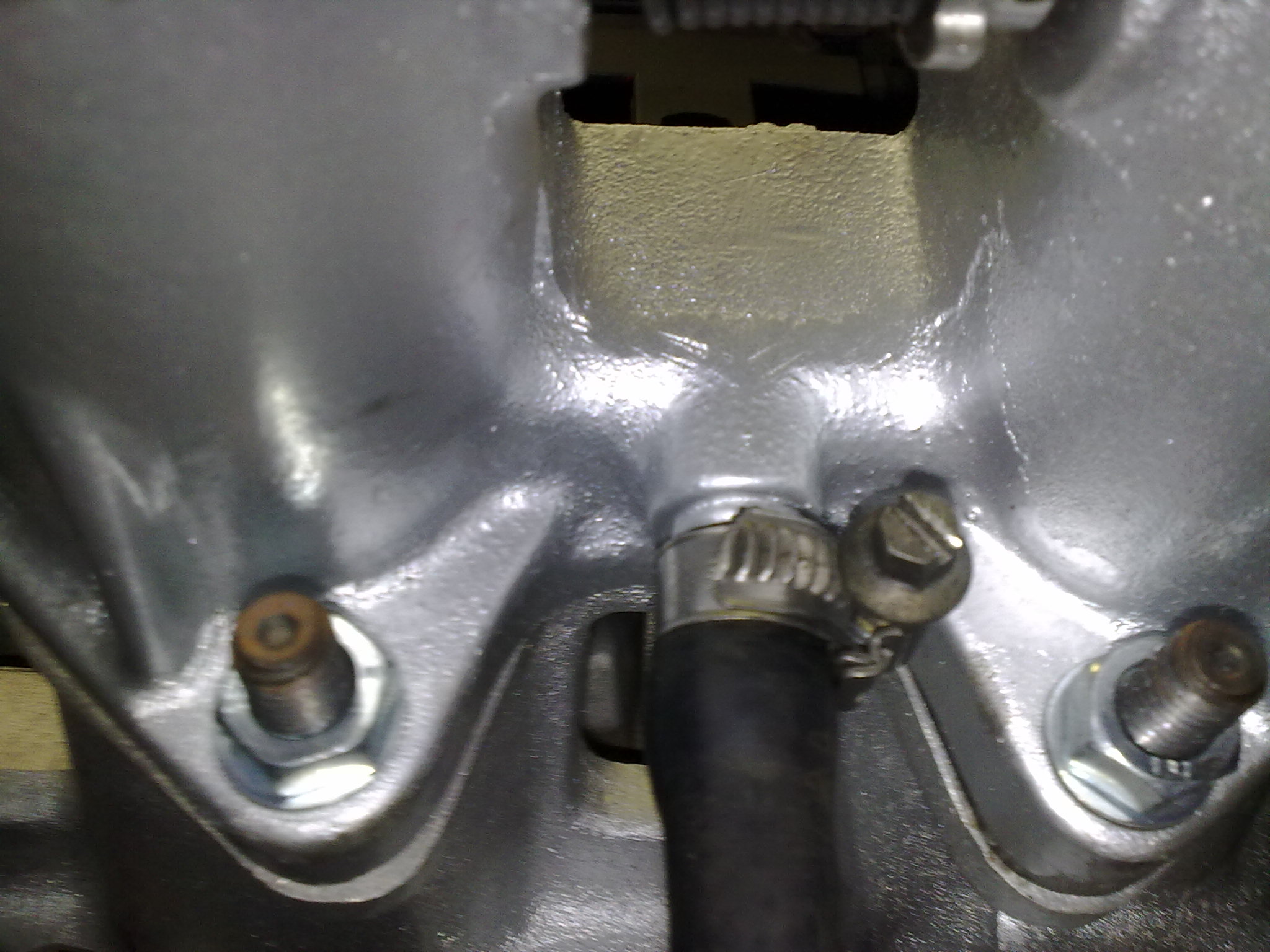

Dank Frank Problem gelöst.
Von Dbilas sind im Lieferumfang andere Anschlüsse für die Spritleitungen dabei, welch ich nicht habe.
Einspritzleiste abfräsen geht auch.
Danke -

Auf der Homepage von dbilas sind auf dem Foto schon Stehbolzen für die Einspritzleiste drauf, deshalb geh ich davon aus dass die Serienbolzen zu kurz sind und darum die Mutter vom Zulauf aufsteht.
Das bild zeigt den Anschluss von unten, wovon an beiden Seiten einer ist.
http://www.kadett-forum.de/use…lder/3630_userid_7317.jpg
Das andere Bild von oben wo an der Rechten Klappe die Zuleitung aufsteht.
Mann sieht rechts unter der Leitung den kleinen dunklen Kratzer, da steht se auf.
