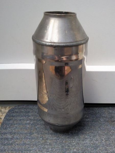

Laut Hersteller reciht er für Motoren bis 2000cm² und 250 PS ! War der einzigste den ich gefunden habe mit 50er Anschluss !
Papiere hatter keine aber mit meim TÜV´ler schon abgeklärt dass wenner die AU schafft dasser auch eingetragen wird weil Typenschild etc is vorhanden...Gekostet hatter 110 Euro + Versand. Bin sehr zu frieden nur mussts mit V2A Schweissdraht geschweisst werden was ich dann beim Kollegen hab machen lassen !

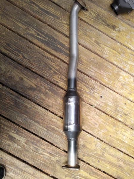

Vorhin kam noch mein 200 Zeller. Gleiuch das Ersatzrohr rausgebaut, gemessen, abgeschnitten und festgeschweisst...
Kanns nur jedem empfehlen. Ohne Kat laufen die Dinger verdammt beschissen ! Bin jetzt richtig überrascht dasser so ruhuig läuft und auch schön sauber hochdreht und durchzieht !
