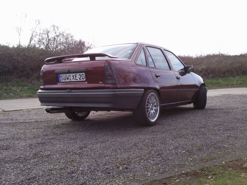

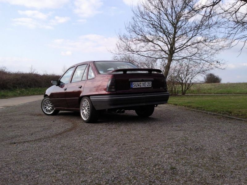

    Hier ein Bild von meinem in 60/40. 60/40 find ich optimal der kein Alltagsfahrzeug heut und mit dem überall hinkommt !
    Und viele denen Ihr Auto auf dem Boden liegt haben meistens ein 2. Fahrzeug !
