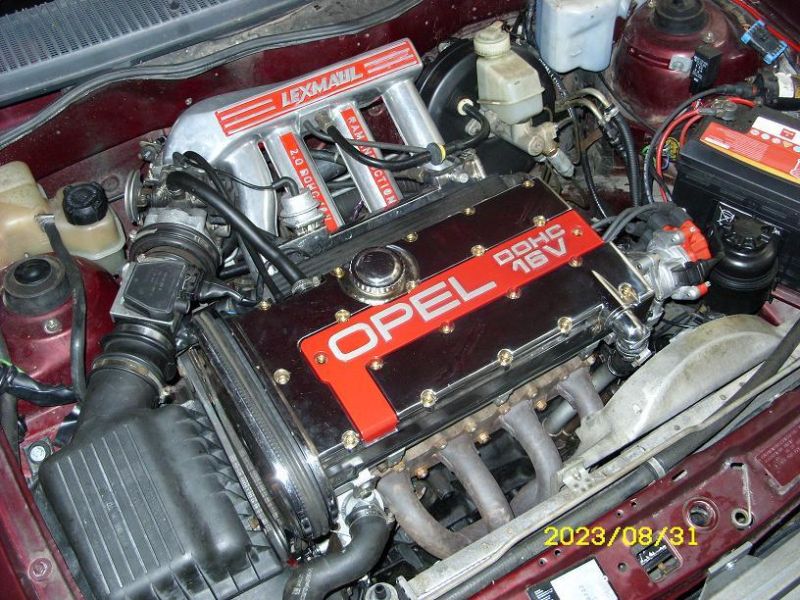

Ich such schon seit Monaten eine Strebe für den 16V mit RAM aber finde rein garnichts. Werd mir nun ne originale vom 16V holen und die grad falschrum montieren !

der 16V Luffikasten passt auch so !
Die Löcher in der Karosse sind schon vorhanden. Brauchst nur Blechschrauben mit großen Unterlegscheiben dazu !
Dann einfach festschrauben, Schlauch drauf und fertig. So gabs beim TÜV auch keine Probleme weil dem is das sowas von wurschd welcher Kasten und Kühler verbaut ist. Nur achtet er evtl auf die Verstärkungen aber macht nicht jeder !
