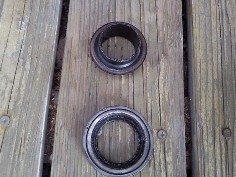

    Wegen dem Ausrücklager. Ich bin mir nicht sicher obs kaputt ist weil das ist eine neuere "Version" wo sich das ganze Lager dreht und nicht nur der Ring...werd am Montag mal nach der Schule auf die Arbeit fahren und mir mal so eins anschauen...
    Aber es war ja nicht nur das Lager sondern, das Getriebe und die A-Welle die extrem eingelaufen ist...

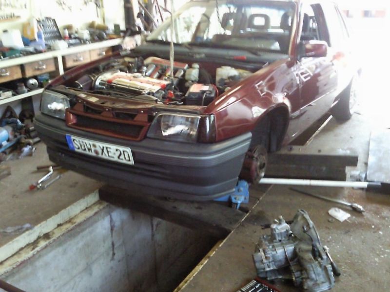

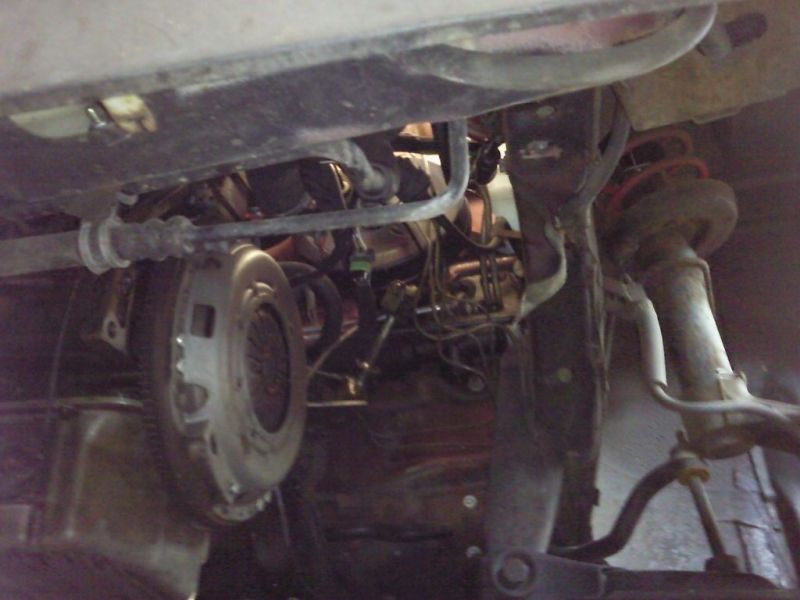

    So Leute,
    gestern flog mir das Getriebe wieder um die Ohren. Also auf zum Alex (Turbo-D) und Getriebe abholen. Beim Ausbau ist mir die Antriebswelle verreckt. Dank Alex hat er mir ne Adresse von nem Schrotti. Ich da hin der hatte noch ne Welle liegen. Leider äußeres Gelenk def und Manchette hin. Für 25 Euro war sie meins. Dann noch schnell mein altes Gelenk dran und neue Manchette drauf die ich noch im Keller hatte.
    Dann ist mir der Hauptgrund aufgefallen warum ich Geräusche hatte. Das Aurücklager lies sich von seinem Laufring trennen. Da nochmal danke an Evil-Kadett (leider gesperrt worden) da er mich aufgeklärt hat. Dann alles wieder ein und zum 1. mal ein SUPER Getriebe...
    Danke =)
