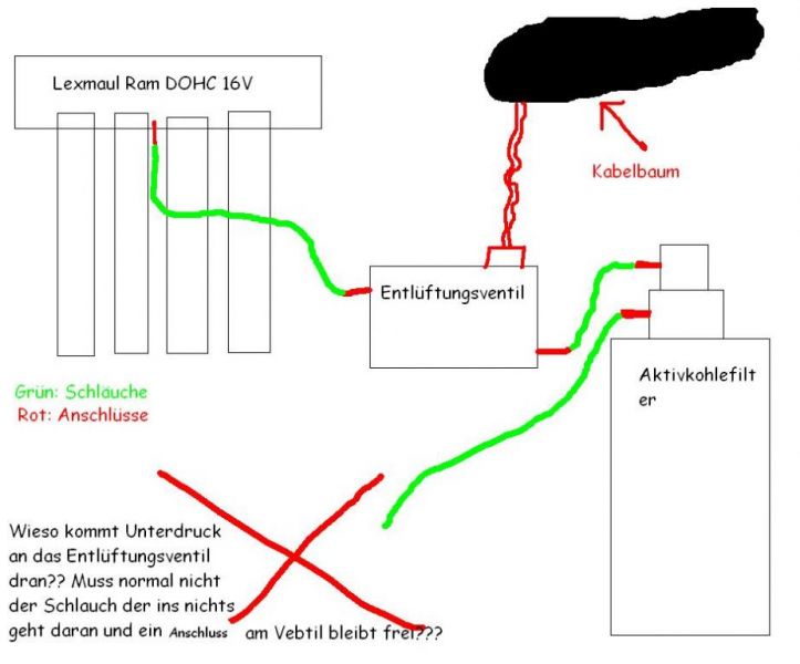

    Also stimmt das so?? A, Aktivkohlerfilter gehen ja 3 Schläuche weg soweit ich weiss. Von der RAm geht ein Schlauch an das Ventil und vom Ventil geht einer an den Filter zum Öffnen. Für den anderen Schlauch ausdem die Gase kommen hab ich keinen Platz. Der liegt im Radlauf. Ein andere Schlauch liegt vorne im Träger...
    ja Moment soweit isses mir auch klar. Allerdings habe ich doch 2 Leitungen die vom Aktivkohlerfilter kommen ne?? Einmal die Unterdruckleitung und einmal die Leitung aus der die Gase kommen ne?? So. Jetzt habe ich an der Ram ja mein Entlüftungsventil sitzen mit 2 Anschlüssen.
    Ich hab einmal die Stromversorgung von dem ding logisch.
    Ich habe dann allerdings ein Schlauch von der RAM an das Ventil und vom Ventil an den Filter zum öffnen. Der schlauch aus dem die Gase kommen liegt im Radlauf da ich keinen Anschluss dafür habe. Aber, wieso versorge ich das Ventil mit UNterdruck. Ist doch nicht logisch...
    Ob mit kasten oder nicht ist das gleiche. Weil ich hab vorne nicht diesen Luftsammler dran sondenr mein Anschluss am Kasten guggt direkt zum Krümmer und dort isses nicht kälter. In dem Kit is son Schlauch drin und den werde ich denke ich vorne in den Grill einbauen :P

    Wegen dem Aktivkohlerfilter.
    Bin da heute noch nicht so ganz hinterher gekommen wie ich das mache mit dem Filter. Weil ich Hab an der Drosselklappe ja einmal den dicken Anschluss. Dort kommt der große ja von der Motorentlüftung am Ventildeckel dran. Dann noch ein kleiner Anschluss. Dort kommt der kleine Schlauch vom Ventildeckel dran. Dann haste nocheinen kleinen Anschluss. Der kommt an den Systemdruckregler. In der Mitte der RAM haste ja nocheinen und noch einen für den BKV und noch nen kleinen. An den kleinen hab ich den den Schlauch angeschlossen der vom Tankentlftungsventil kommt. Und der vom Ventil geht oben an den Aktivkohlefilter zum öffnen.Somit habe ich an der Ram keinen Anschluss mehr frei um den Schlauch anzuschließen ausdem die Benzingase austreten. Und den habe ich stillgelegt.
    Aber ich weiss nicht ob ich so richtig bin. Weil kommt mir komisch vor. Das Ventil wird ja elektrisch angesteuert und wieso schließe ich da Unterdruck an?? Also von der Ram in das Ventil und vom Ventil an den Aktivkohlefilter?? Durch die Leitung saugt er ja nichts an sondern durch die große...
    Glaube ich hab dort i-wo n Denkfehler drin...
    Hoffe du kannst mir weiterhelfen...
    EDIT: Hab hier mal gezeichnet wie ich das anschlossen habe. So isses doch falsch oder?? Muss da ein Anschluss am Ventil frei bleiben??? Kann mir da einer evtl ne Zeichnung machen bitte??
    Danke
    EDIT 2:
    Kannste mir das nicht sagen wie ich das machen muss??
