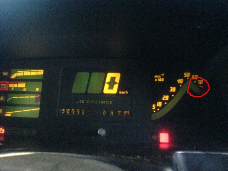

Hay,
also ich hatte in meinem 87er GSi (C20NE) den mit Leistungskurve und ab 7000 U/min den roten Bereich.
