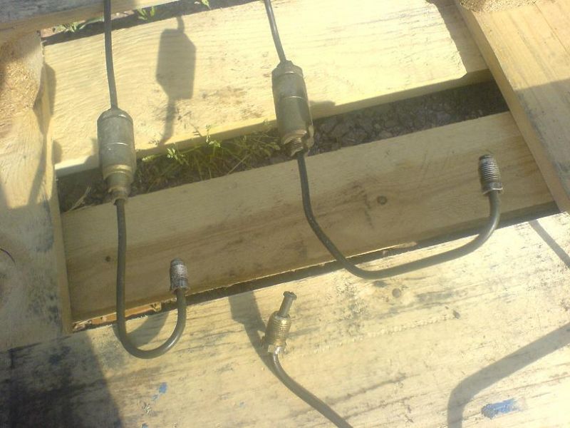

Hay,
nein, der ABS Block verteilt nur die Bremsleistung. Aber er brauch ja auch ne eingangsgröße, desswegen sitzen die Minderer zwischen HBZ und ABS-Block.
Achja, geh mal in den Thread von E-TURBO. Ich glaube der hat auch welche verbaut in der Leitung.
P.S: So sehen die Dinger aus.

Hay,
also wenn du hinten Scheiben haben willst und KEIN ABS hast dann brauchst du den großen BKV und den großen (22mm) HBZ. Dazu diese 3/20 Druckminderer.
Mein ATE HBZ war damals def mit den 3/20ern desshalb hab ich nen Delco HBZ genommen und mir Adapterstücke drehen lassen damit ich die ATE MInderer an den Delco HBZ dranmachen kann. Die Idee kam vom User "Shootersau" der diese Methode auch fährt und auch eingetragen bekommen hat.
Aber wie du ja schon sagtest sind diese 3/20 Minderer die DIREKT an den HBZ kommen sehr sehr teuer. Eine billigere Variante währe, dass du im eBay einen ABS Block mit Leitungen und Druckminderern findest. Da der 16V mit ABS auch 3/20 Minderer hat, diese aber IN den Leitungen sitzen. Also könntest du einen 22er HBz nehmen (egal welcher Hersteller) und dann irgendwo (am besten vor der HA) diese Druckminderer in die Leitung machst.
Es gäbe auch noch die Möglichkeit 1 Satz Druckminderer an den HBZ machen und und noch einen Satz in die Leitung damit du auf die 3/20 Minderung kommst. Welche du dazu brauchst weiss ich allerdings nicht.
P.S: Hier ein Bild von meinem Delco HBZ mit 3/20 ATE Minderern.
