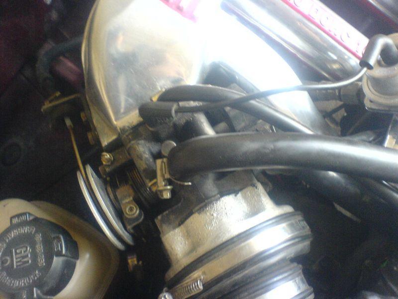

    P.S: Hier noch n Bild von heute und der "neuen" Drosselklappe. Hatte leider keine Zeit und Lust mehr zu reinigen und Lacken.
