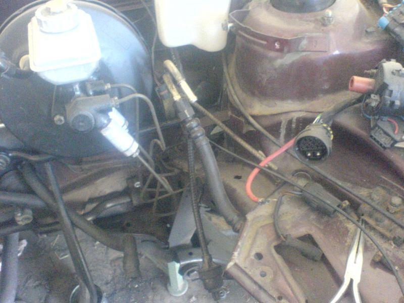

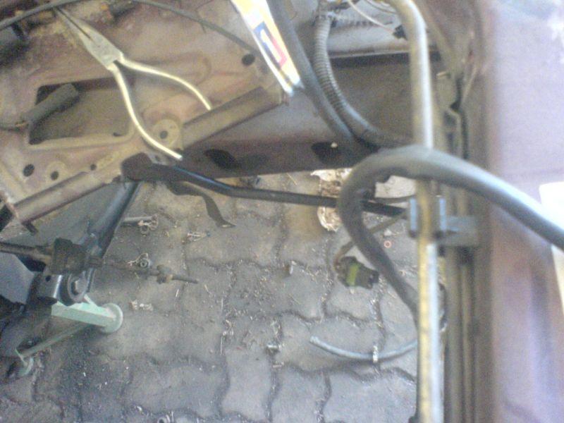

    also das was du sagtest wusste ich nur habe ich einige 16V´s gesehen, bei denen liegen die Leitungen anderst und mir wurde zugesagt dass die Leitungen komplett sind :S
    Hier mal Bilder. Vlt kann jemand damit was anfangen.
    P.S: Die Leitung links auf dem Bild geht unter dem Batteriefach vorbei so wie ichs habe. ABer so glaube ich kanns nicht gehen :(

    NUr hab ich ein Problem, ich weiss nicht wie die Leitungen der Servo liegen. Kann mir da evtl einer Bilder schicken wie die LEitungen liegen und wie die aussehen??
