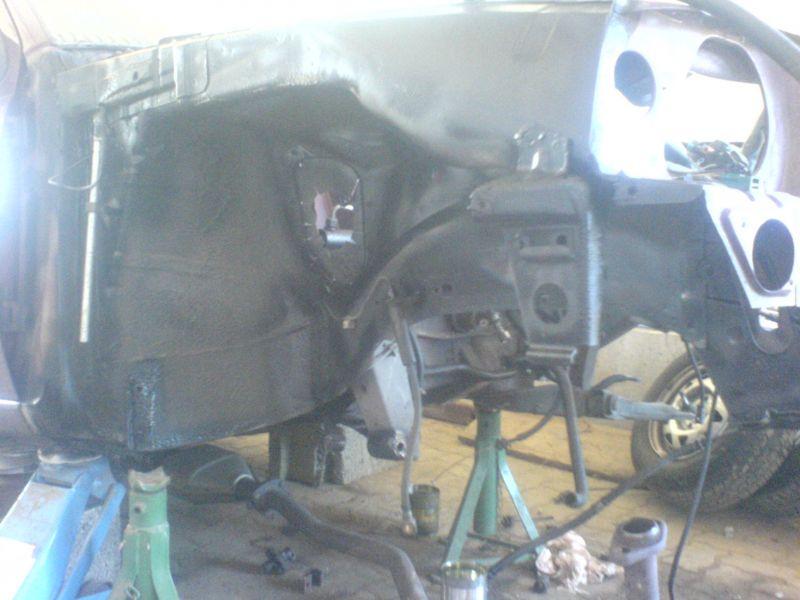

Hi,
heute wars nich so doll. Querlenker rechts passt aber links passen die Löcher nicht
ausversehen die Schraube falsch angesetzt und ZACK Gewinde hin. Ich denke wenn das hin ist muss die Querlenkeraufnahme raus also hab ich mich entschieden die Schraube so reinzudrehen. Ding zum ende echt schwer ich dachte die reisst ab. Aber sie is drin und ich hoffe die wird nie abreissen. Auch wenn ich so was nie mache aber diesmal gings nicht anderst und wieso die Löcher nicht passten....Weiss der Geier...
Dann gabs noch ein Kabelbaum Problem das sich aber mit Hilfe von dem User 242 zum größten Teil gelöst wurde. Danke noch mal =) =)
Hab ma Bilder von den Querlenkeraufnahmen gemacht. Schaut eig ganz ok aus ![]()
