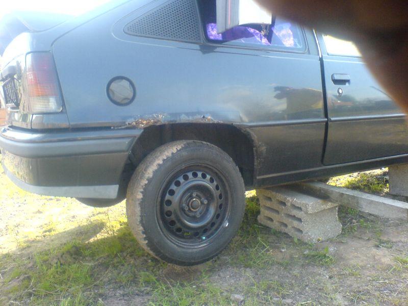

    da ging gar nix, habe die Leitungen abgeschnitten und mit der Zange aufgemacht. Ging fast nix. Werde ich morgen wenn ich Zeit habe nachmachen. Aber die in der Achse werde ich zum glühen bringen. Da geht gar nix mehr.
    Die Stufe is eig noch ok. Nur der Schweller links und rechts hinten im Eck is durch aber das wars auch glaub ich :D

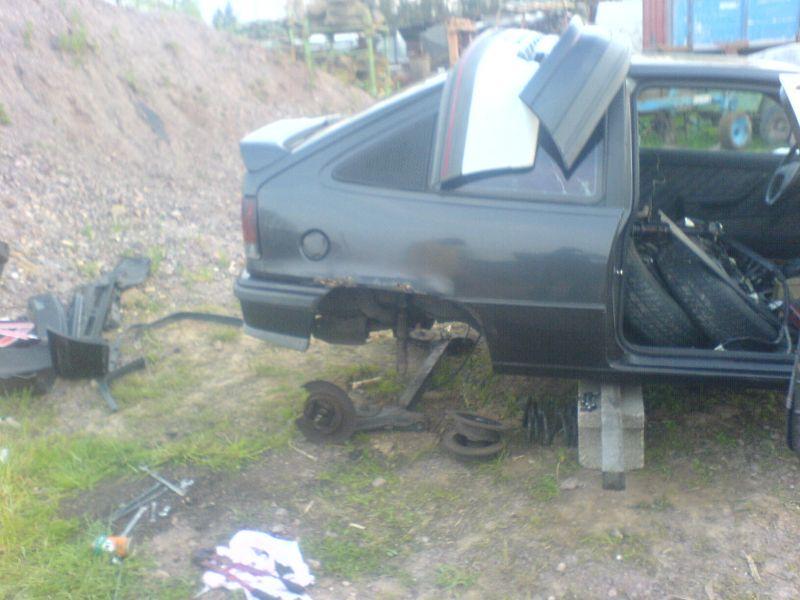

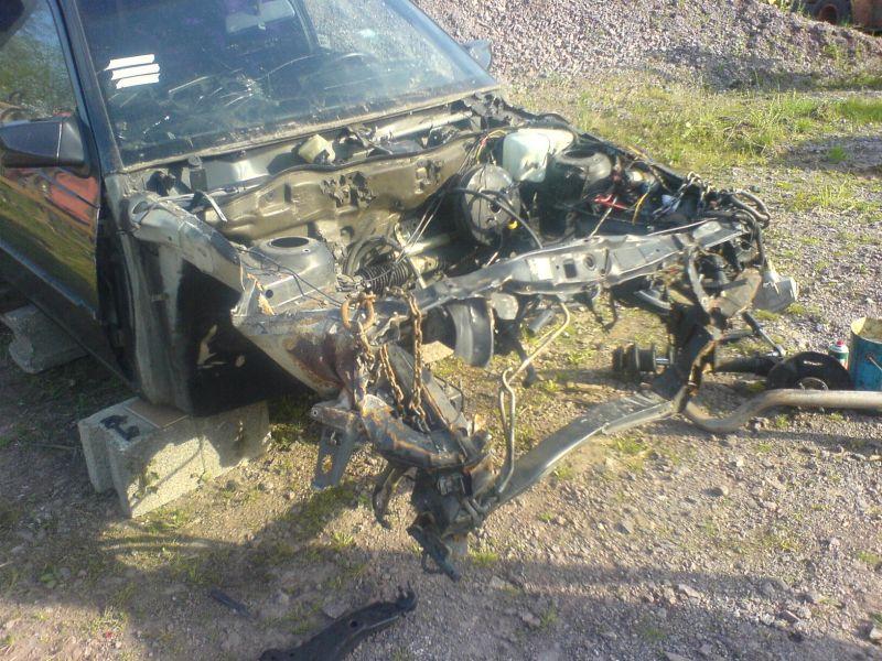

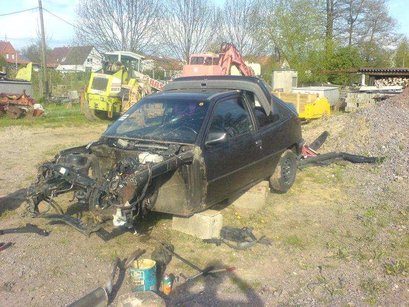

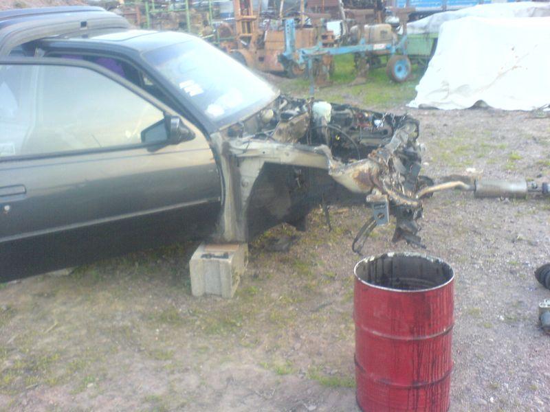

    Update: heute gings hinten los. Aber ich sags euch. Der hat so viel Rost, soviel haben alle Kadetten hier im Forum zusammen.
    Z.b: Die Schraube vorne am Querlenker die in den Rahmen geht ging kein mm raus. Komplett festgerostet genau wie die Koppelstangen.
    Dann alle Bremsleitungen komplett fest. Musste alle Muttern mit der Zange öffnen.
    Die Bremssättel waren fest wie Hund. Mind 1 Tube Schraubensicherung auf beiden Seiten drin.
    Handbremsseit def.
    Bremssättel hinten def.
    Superstangen, Querlenkerköpfe, diverse Schläuche im Motorraum, der Kopf usw usw
    Hab ab und zu schon keine Lust mehr dran zu gehen weil keine Schraube geht normal auf X(
    Naja. Werde jetzt nichts mehr ausbauen sondern nur noch reinigen, lacken usw. Erst das Stufenheck und dann der Rest. Aber lassen wir die Bilder sprechen...
