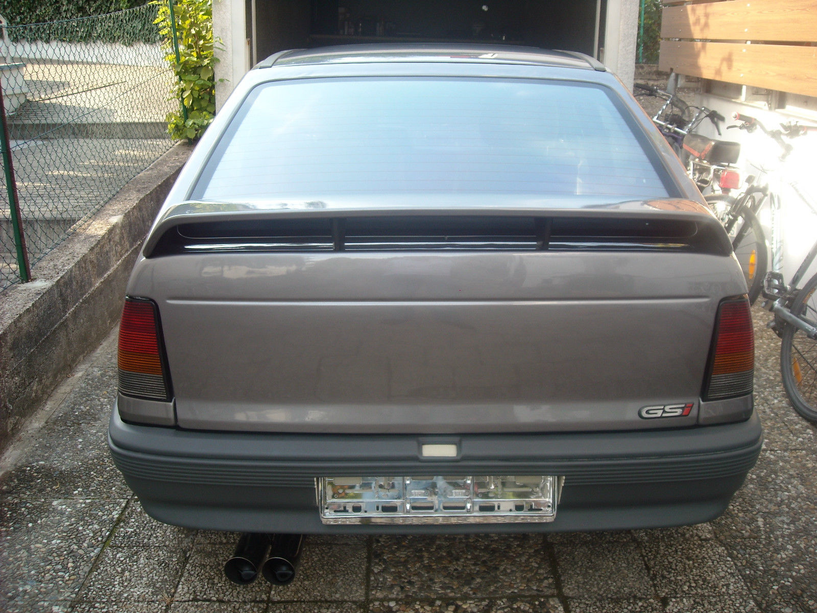

    Edit; Guck ma :P
    Sieht super aus. Schön das du dir so viel Arbeit machst :)
