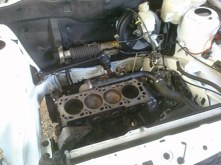

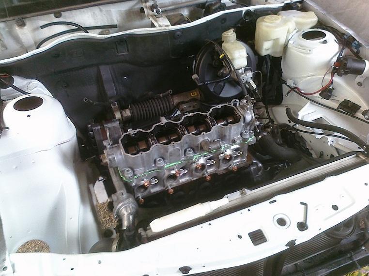

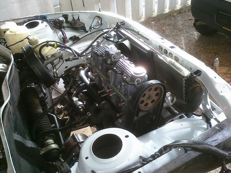

Kleine Zwischenmeldung...

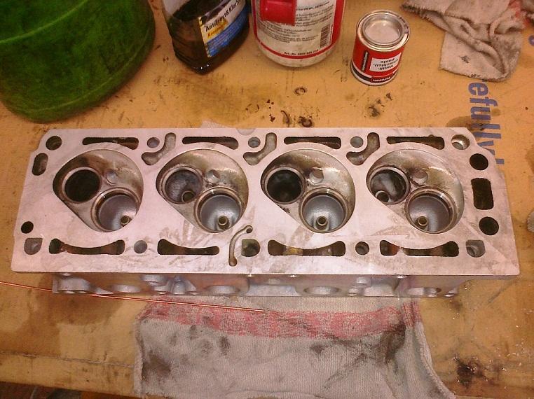

Nachdem ein Einlassventil des Kopfes leicht offenstand habe ich mich anfang der Woche an den Kopf gemacht. Geplant, Ventile neu eingeschliffen, gereinig und neue Schaftdichtungen.

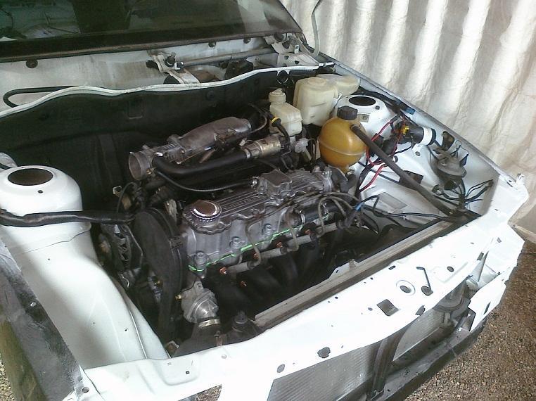

Ebenso alle Teile wie Dichtsätze, Mutter, Schrauben, Stehbolzen, Zahnriemen, WAPU und und und bestellt. Motorkran von der Arbeit ausgeliehen udn gestern den Block eingesetzt. Bis eben den Motor komplettiert und soweit angeschlossen. Leider fehlt die Ölwanne immernoch und die hätte ich eigentlich am dringensten gebraucht. Naja ich hoffe die kommt so schnell wie´s nur geht...
Danke an die User dir mir super Teile zu nem guten Kurz geschickt haben. Danke an "Knochenfabrik" für das Lenkgetriebe ohne Servo (es sifft auch nicht :P) und an corsa-heizer für die lange Tachowelle....
Habe dann vorhin noch nen Massekabel provisorisch gelegt. Nun leuchtet auch alles so wie es soll. Habe kurz geleihert und Spritpumpe läuft auch an....
Sprich nur noch Ölwanne, Auspuff und Kraftstoffpumpe. Dann sollte er laufen wenn der Block nicht schrott is.....
