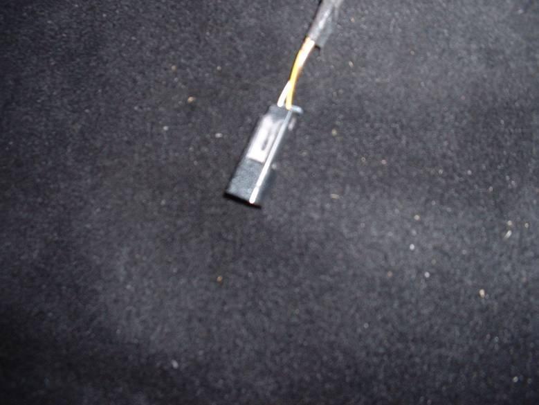

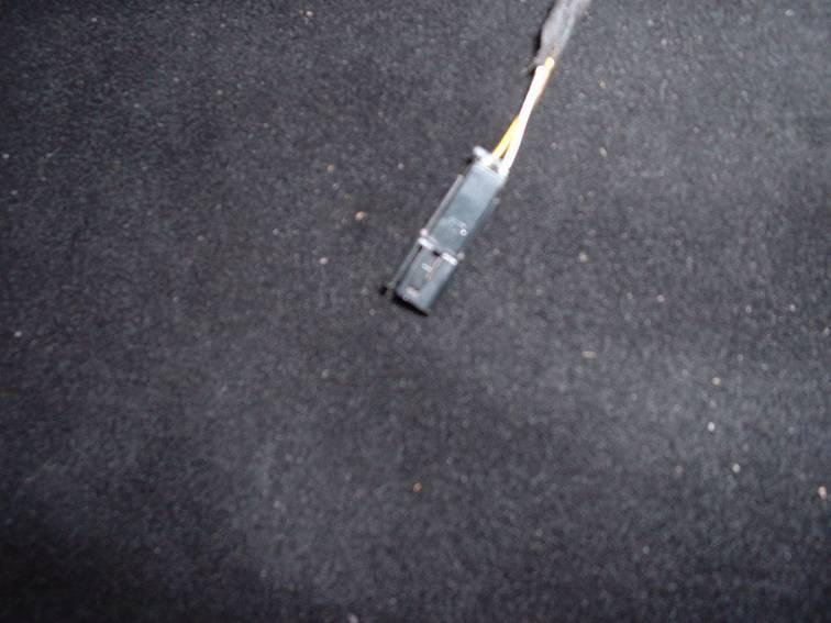

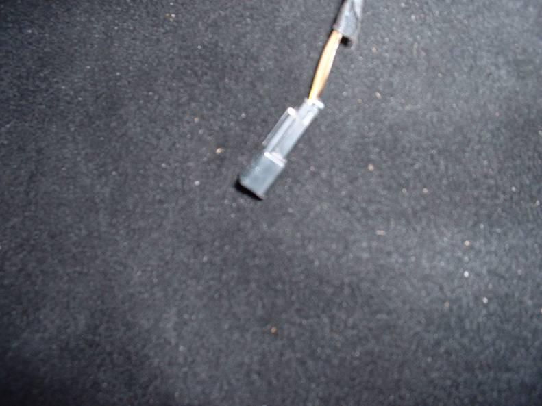

also ich habs jetz mal ausprobiert.
Kabel verbunden, Zündung an, aber bei der MKL tut sich nichts......schade. Ist damit die diagnoseleitung ausgeschlossen?? Wo musste das Gegenstück für den Stecker (was ich verzweifelt suche) denn GENAU hinlaufen, falls es etwas mit der Diagnoseleitung zu tun hat?? Einen Diagnosestecker hab ich übrigens nicht. Warum auch immer. -
nein, die kabel gehen nach n paar cm direkt in den Stecker für das Steuergerät
also sind das dann nich die beiden Kabel die ich mit nem Draht verbinden kann um Fehlercode auszulesen? oder seh ich das falsch?
kann mir einer sagen für was der Stecker is??
er kommt etwa 20cm aus dem Steuergerät (Motronic 2.5), hat 2 Kabel (braungelb und braunweiß) und auf dem Plastik steht A und B
hört sich n bisschen nach Diagnosestecker an oder? allerdings haben die doch mehr Kabel und sehen anders aus?? -
