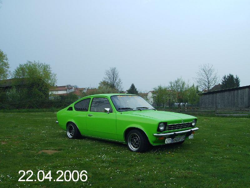

nachdem mein auto nun schon länger fahrbreit ist und alle aufkleber drann sind möchte ich mal meine limo zeigen
daten zum auto
eh. 1,2 schalter ( in lindgrün )
achsen 3:89 hinterachse ohne sperre ( leider ) 1,2 vorderachse mit calibra sättel und 260er bremscheiben mit stahflexleitungen
12 reihen ölkühler von mokal im frontbelch untergebracht
orginal c20xe mit powercap k+n luffi
lenkrad momo corse 32cm
240ohc getrag aus record e
käfig eigenbau / coupe bügel geändert für limo auf radkästen, forderteil omp angepasst auf bügel mit türstreben
auspuff powersprint gruppe a ab fächerkrümmer mit kat ,c20xe krümmer angepasst an karosse
manta 1,8 ölwanne verbaut
eigenbau motorhalter für bestmöglichen einbau vom c20xe / sitzt sehr tief und weit hinten
verteiler nach vorne verbaut mit verteiler umlenkung damit die heitzung erhalten bleibt
2 gfk vollschalen sitze von sparco in schwarz modell rev
starre sintermetall kupllung von c20let
tacho 200km/h und gt/e 3 er amatur
fast richtige orginal gt/e lakierung und aufkleber in den orginal farbtönen
gt/e tank und benzinpumpe
fahrwerk koni gelb mit mattig ferdern
felgen hey king 7x15 und 8x15 mit 195/50r15für straße und für ... ats 7x13 in silber mit semi slicks
usw.
hoffe hab nix vergessengroßes dankeschön noch an querstom für die hilfe am aufbau und unterstützung

so nach sehr langem warten hab ich nun endlich meine limo am sa vom lackierer bekommen
gleich am montag haben wir wieder angefangen die hockenheim schl...pe zusammenzusetzen
was dann bis zum mittwoch zu ca 95% erledigt war
restliche sachen wie aufkleber und zierstreifen komme noch
auto sollte erst mal fahrenfür alle motzköpfe
ist ne bl oben und lack gehört nicht aufs auto ich weiß
stoßstangen sind auch vom bl unten und gehören auch nicht drann ich weiß (kommen noch schwarze drann )genug der worte
nun mal ein paar fotos[/IMG]
