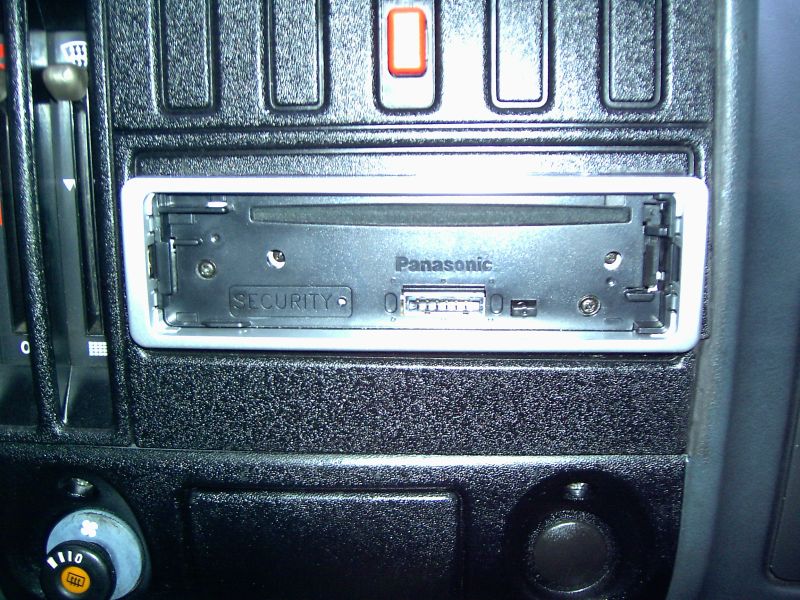

Habe mal ein Bild bei mir gemacht, wie gesagt ist ein DIN/ISO- Schacht eingebaut worden.

Hallo, zum Radio: Falls ein Radio bei dir eingebaut sein sollte, kannst du dies einfach rausnehmen und einen DIN/ISO-Schacht dort hineinstecken und diesen zur Stabilisierung hinten an der Lüftung(?) befestigen, dort befindet sich zumindest in meinem "J" ein rechwinkliges Stück Metall, also ein Winkel der zu diesem Zweck, also als Auflage dort verschraubt wurde. Ich habe sowohl vorne im Amaturenbrett (rechts/links) als auch hinten in der Ablage Lautsprecher und die haben je 25Watt und sind original von Opel. Der Klang reicht vollkommen und ein bisschen originalität sollte auch bei der HIFI- Auswahl gewährleistet sein. In den DIN/ISO- Schat kannst Du jetzt jedes beliebige Radio einbauen. Die Verkabelung ggf. mit diesen Adaptern anschließen oder selber welche zurechtbraten, macht Spaß und ist auch billiger....
