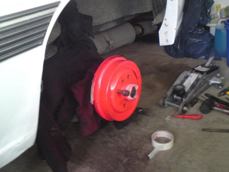

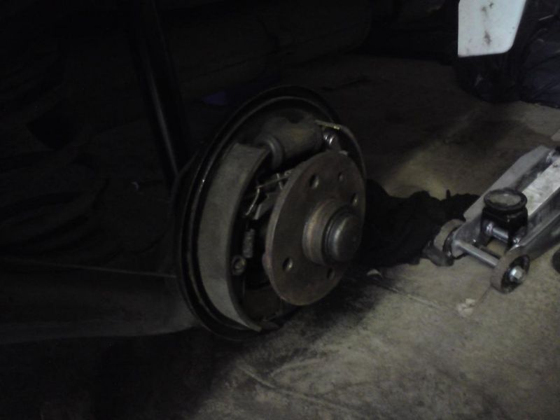

So Bremse hinten ist nun auch fertig.
Vorne hat er noch ein neues Radlager bekommen und einen neuen Achszapfen samt Manschette, dar der alte nach dem Ausbau hinüber war.
Hier noch zwei Bilder vom werkeln und dem aktuellen Zustand:

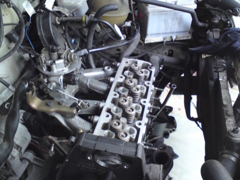

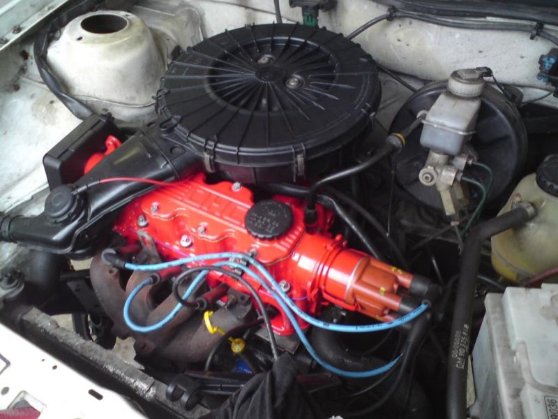

Als erstes war das Herzstück dran, der Motor war total verölt man konnte an der Motorhaube gut sehen wo der Keilriemen das Öl hochgefeuert hat.

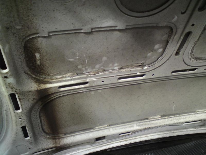

Dabei fällt mir ein am Längsträger der Motorhaube ist er mal geklebt worden, das ganze ist sehr instabil und wackelt saumäßig hin und her. Hat jemand nen Vorschlag was ich da machen soll, neukleben erscheint mir nich als die beste Lösung, schweißen oder direkt ne neue Haube?
Erste Maßnahme war also alles neu Abdichten, so bekam der Gute:
Neue:
- Ölwannendichtung
- Ventildeckeldichtung
- Ansaugkrümmerdichtung
- Abgaskrümmerdichtung
- Zylinderkopfdichtung
- Wasserpumpe
- Zahnriemen
- Spannrolle
- Keilriemenund selbstverständlich einen neuen Ölfilter samt Öl und neues Kühlwasser. Dann alles schön saubergemacht. Nachdem alles wieder zusammengedübelt war noch nen Schlag Farbe um das ganze optisch abzurunden. Für die Ölwanne Ralleyschwarz und für den Block + Lichtmaschine ein kräftiges Rot.
Erster Test und er läuft wie frisch vom Band echt geil. Der Vorbesitzer hat bereits ein mechanisches 5 Gang Getriebe verbauen lassen das muss noch gesäubert werden ist aber sonst noch Top in Schuss von unten ist es sogar richtig sauber

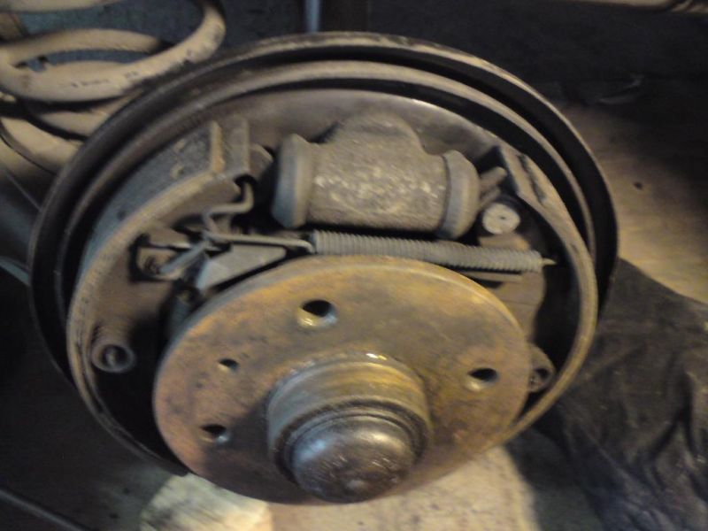

Das ganze Spiel an der Hinterachse natürlich auch neue Beläge für die Trommeln und etwas Bremssattellack drauf. Neue Dämpfer waren auch fällig.
