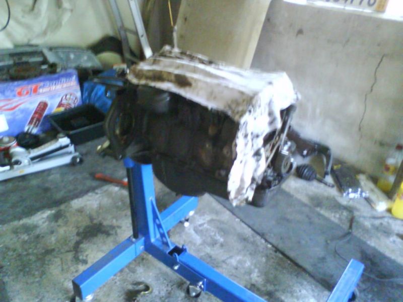

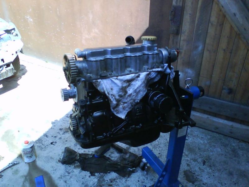

Von Mittwoch bis heute morgen kam Jörn ( SkylineGTR ) zu besuch und half mir dabei den Motor auszubauen!
Wir haben den Motorkopf bis auf die Ventile zerlegt und alle Dichtungen erneuert!

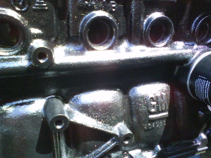

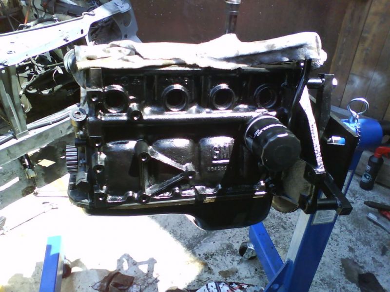

Hier mal ein Bild wie der Block im ausgebauten zustand aussah:
Danach wurde er komplett gereinigt und außen entfettet und anschließend lackiert
Der Komplette kopf wurde auch neu abgedichtet und dann gereinigt und etwas poliert

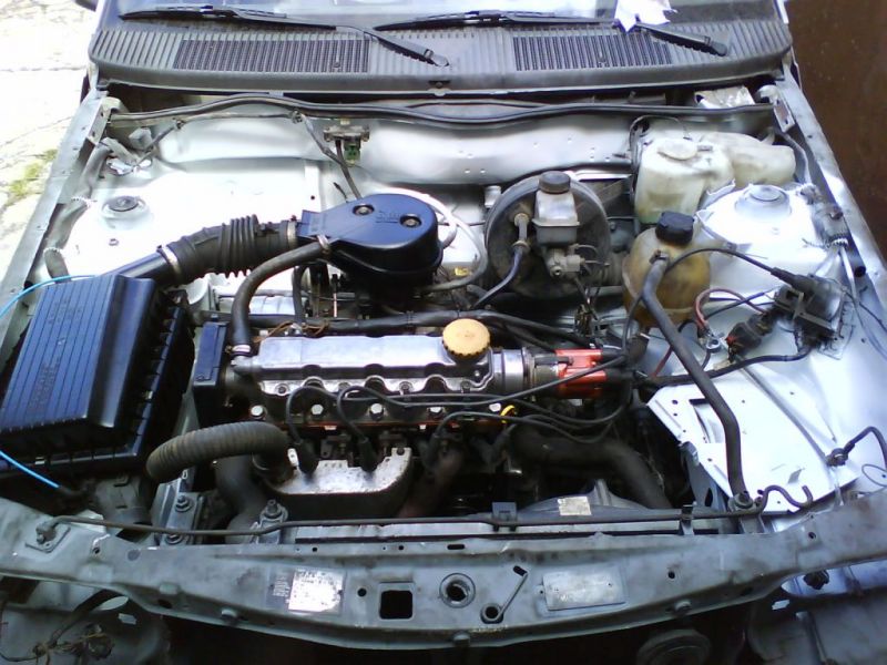

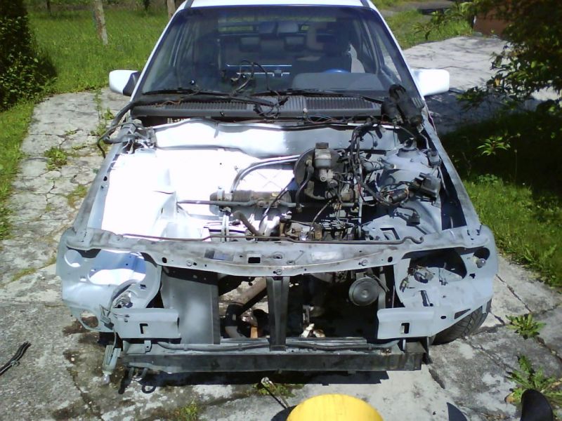

Bevor der Motor wieder eingebaut wurde, wurde der Motorraum sauber gemacht verzinkt und anschließend in reinem Weiß lackiert
( Bei der Sonne bin ich beim lackieren fast blind geworden ^^)
Und hier einmal das Endergebnis unserer "Schrauberwoche"
Vorher:
Nachher:
Und dann kam am Samstag abend der entscheidende Moment: "Wird der auch laufen?"
Gegen 19 uhr hatten wir dann endlich das Auto meiner Eltern zum überbrücken ( die Kadett bat. is total im Eimer) und dann ging es los!
1. Versuch Fehlzündung!
Erstmal totale angst... Doch der fehler wurde schnell gefunden die Verteilerkappe war falsch drauf!
Also diese richtig drauf gemacht und erstmal grob den Zündzeitpunkt eingestellt ( Ich hatte vor dem ausbau kerben reingemacht)
Dann 2. Versuch
Der Anlasser drehte 2 mal und auf einmal das erlösende geräuch! Er lief!! Wir beider erstmal ein mega großes grinsen im Gesicht!
Doch dann.... Wasser aus dem Motorblock oO
Die Wapu (neu) war undicht -.-
Die dichtung von dem teil war ne klare fehlkonstruktion also schön dichtmasse drum und wieder eingebaut!
Und jetzt läuft alles perfekt wie es sein sollte und das ohne probleme! Wir waren einfach mega happy
(Ich glaube das gefühl kennt jeder der schonmal nen Motor zerlegt hat)

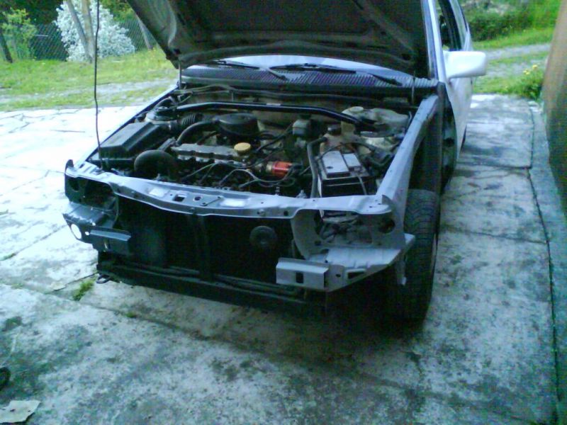

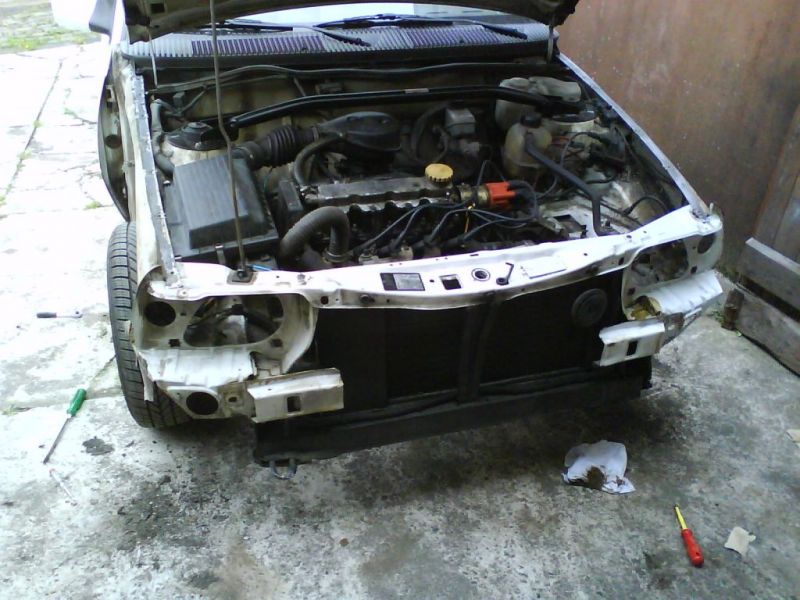

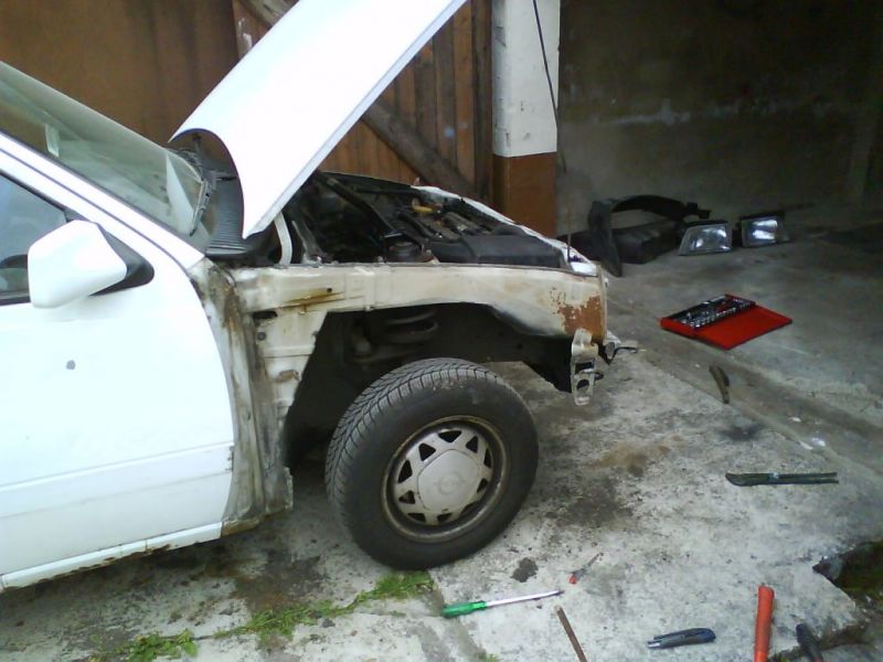

Ich habe die Kotflügel demontiert und darunter leider etwas Rost gefunden!
Aber nur oberflächlich nix wildes!
Die stelle habe ich dann erstmal gründlich mit Bohrmaschine und Stahlbürstenaufsatz sauber gemacht und mit Fertan behandelt!
Genauso an allen anderen Rostflecken!
Nachdem das Fertan 48std gewirkt hat
(zwischendurch schon feucht gehalten) habe ich alles gründlich abgeschliffen und mit Zinkspray versiegelt!
Und wenn ich meinen Bruder endlich mal dazu bewegen kann mir die Schweller und hinteren Kotflügel zu schweißen dann sieht das alles schonmal garnich so schlecht aus ![]()
Ich habe zwar nicht viele Mittel aber ich versuche alles damit mein kleiner "Teddy" möglichst lange hällt ![]()
Jeder quatradcentimeter wird nach rost untersucht ![]()
