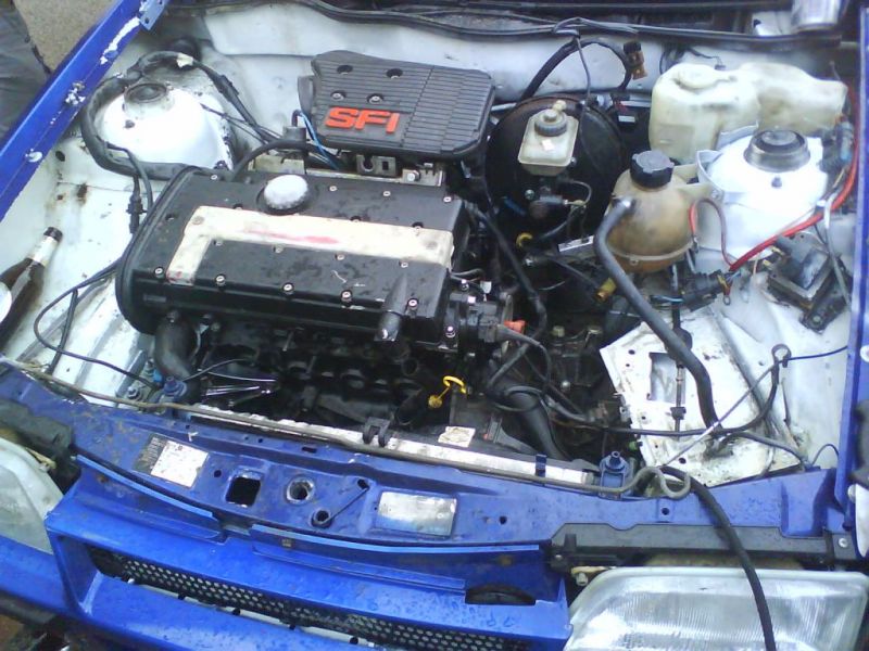

So!
Das "Wunder" ist vollbracht
Mein Kadett schnurrt jetzt mit nem Starken herzen ![]()
Hier direkt nach dem Einbau

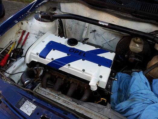

Da der Ventildeckel mir so nicht gefallen hat, bekam er nen neuen look spendiert:
Und so sieht das Ganze dann eingebaut aus:
