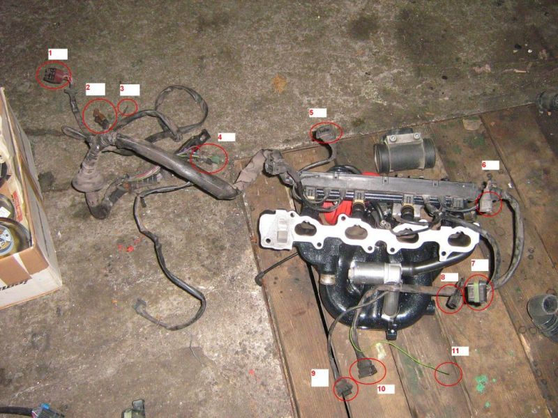

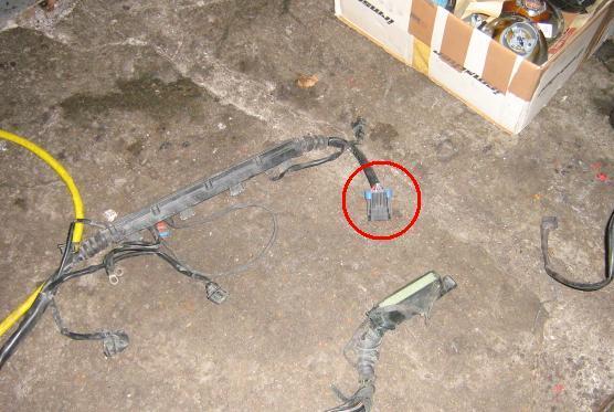

    Hallo
    Ich habe ja beim NE einen 10 poligen Verbindungsstecker gehabt richtung Starterkabelbaum der von kadett-gsi-driver einen 5 poligen und den Kabelbaum den ich von hiko bekommen habe der hatte diesen 5 poligen auch nicht darum hab ich laut Belegung einfach die beiden Verbunden und dann hats funktioniert.
    Mfg
    So es ist geschafft, gestern ist er das erste Mal angesprungen. Aber aufgrund eines sehr sehr undichten Ölkühlers hab ich ihn leider gleich wieder abstellen müssen. Also danke mal wieder an alle für die Hilfe. Aber das mit dem Kabelbaum war trozdem nicht so wie gedacht. Denn auch der den ich von hiko bekommen habe passte nicht. Also denkt vielleicht an mich wenn jemand wieder so ein Problem mit dem Starter Kabelbaum hat: "Da war doch mal so ein komischer Ösi der hat doch auch ein Problem mit dem Starter Kabelbaum gehabt." Aber auf der Ascona Info Seite werden Sie geholfen.
    P.S. Leider illegaler weise möchte ich hier einen Aufruf starten ob noch jemand einen Ölkühler für mich hat? Und wenn ja ohne Verrohrung also sollten die Gewinde für die Anschlüsse noch in Ordnung sein.
    Mfg Christian

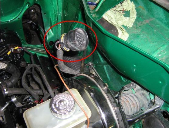

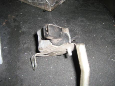

    Hallo
    Beim OT Geber normal raus in den Motorraum dann unterm Kotflügel bis ins Scheinwerfer Eck und dann normal weiter, das lässt sich wahrscheinlich eh ein normales noch mal neu ziehen, aber bei der Zündspule die ist in der Mitte der Spritzwanne und das Kabel geht quer hinterm Armaturenbrett dann auf der rechten Seite der Wanne raus ausm Innenraum und in die Mitte bis zur Zündspule. Da müsste ich mir was anderes vielleicht überlegen. Welches Signal wird denn bei der Zündspule übertragen??? Vielleicht ist das ja auch der Grund das ich zwar einen Zündfunken habe bis zum Verteiler aber weiter geht nichts mehr, aber das werd ich mir sowieso am Wochenende mal anschauen. Aber die Grunderkentniss ist das ich mir wieder wo abgeschirmte Kabel waren wieder welche einziehen soll (muss).
    Mfg
    Hallo
    Habt ihr Probleme beim Verlängern der Kabel für den OT Geber und beim Stecker für die Zündspule gehabt beim C20XE Motorkabelbaum, diese Kabel sind ja abgeschirmt und ich habe die Abschirmung als eigenes Kabel weitergeleitet. Gibts da Probleme zwecks Signalweiterleitung oder ähnliches???
    Mfg Christian
