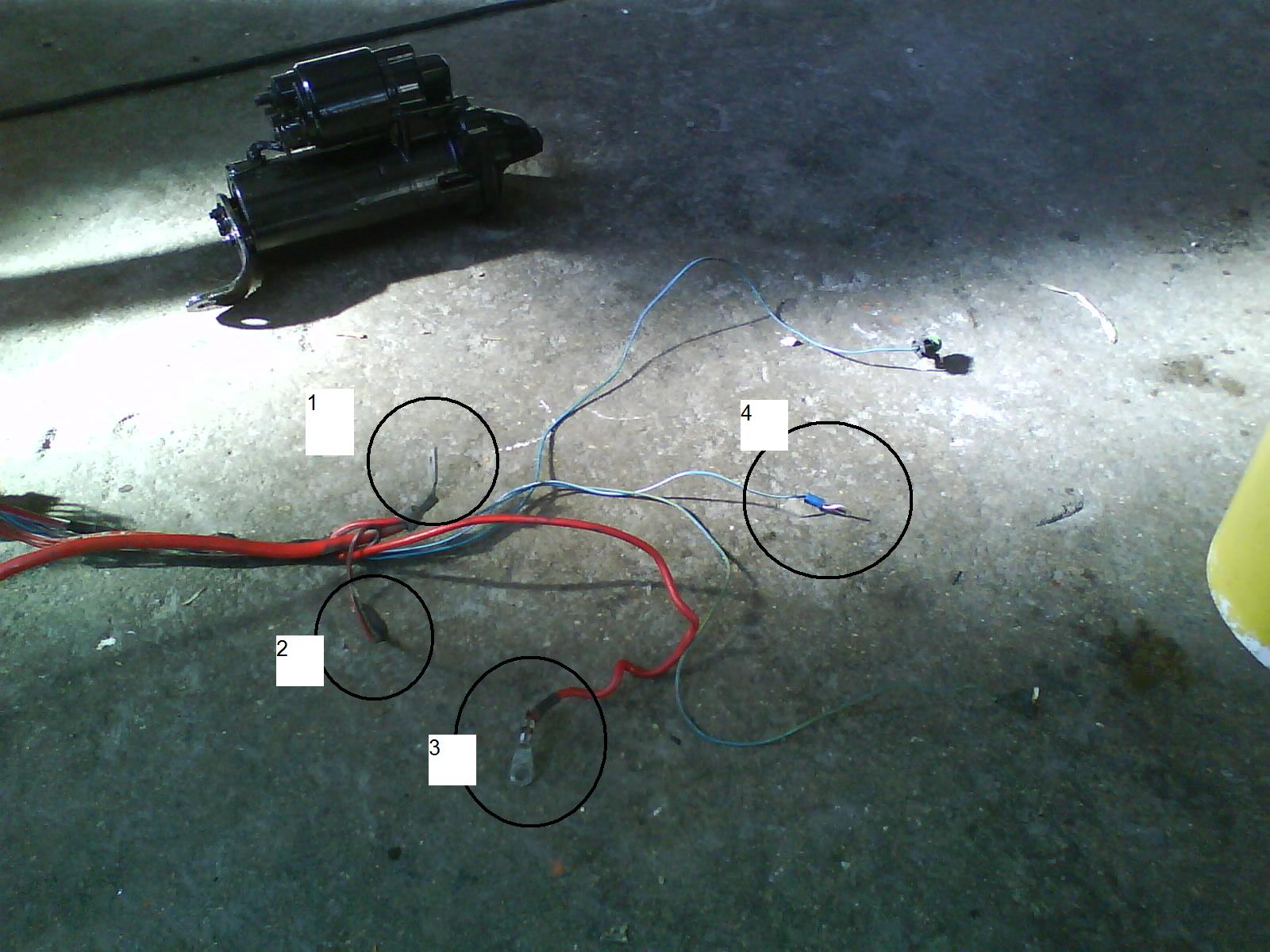

    Stimmt ja ich habe mir ja eine Ölwanne ohne Ölstandgeber gekauft da ich ja dieses Display auch nicht mehr habe, wie sieht denn dieser Stecker aus??
    Und das Kabel Nr.3 kommt aus dem Innenraumkabelbaum neben der Batterie
