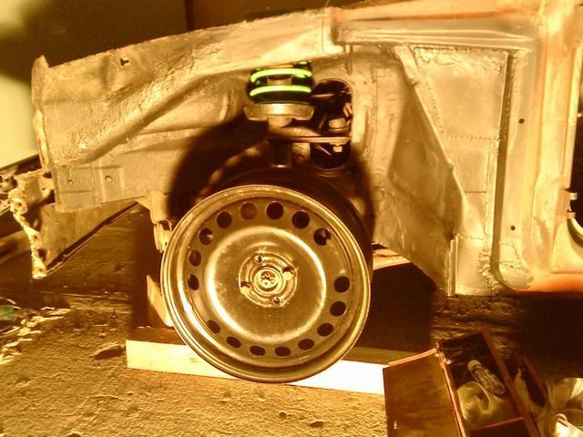

vorn werd ich das erst mal so einbauen wie ichs daliegen habe.
kadett e federbein mit 80iger e-weitec feder...
dann gucken wie die feder aussieht... evtl pressen lassen und dann das federbein durchpressen wenns nicht reichen sollte.
muss man dann halt sehen was der dämpfer mitmacht... bzw was es da für alternativen gibt.aber wie gesagt, erst mal schaun wie er da steht... permanent schleifen soll er ja auch nicht...
e federbeine und 80iger e weitec federn hab ich schon...
naja, ich werd mal probieren wie es werden soll...
hab ja nur nen 1.3er und das soll auch erstmal so bleiben...
haben erst eine seite vom fahrwerk drin, auf der anderen seite fehlen noch paar teile, und da sieht das noch bock hoch aus mit der 80iger feder.
naja, mal abwarten wie er steht wenn alles drin ist.
aber hinten ist halt nicht viel mit probieren. bzw nicht so fix gemacht...edit: so sieht das vorn bis dato aus... aber wie gesagt, ist erst die seite zusammengesteckt und der kadett ist bissl leer...

für vorn hab ich 80iger weitec... muss mal gucken wie das kommt... werd dann evtl. noch das federbein durchpressen.
lässt sich halt im vorfeld alles schlecht sagen ob's passt, da ich die komponenten noch alle einzeln hier liegen habe und noch nix eingebaut, so dass man mal gucken kann wo die säge klemmt.@ champagner...

aber so richtig tief ist der auch nicht... *stänker*hab mir mal die bilder angeguckt auf seiner seite...
so wie ich das sehe wurde da auch nix am dom verstärkt... weiss nicht ob das auf die dauer so gesund ist,
die ganzen kräfte werden dann ja dort eingeleitet...wollt halt erst mal paar aussagekräftige bilder haben,
das man mal ungefähr abschätzen kann wo die reise hingeht...mit der HA feder pressen ist halt so ne sache... wenn die so schon fast auf block liegt, wirds wohl nix.
