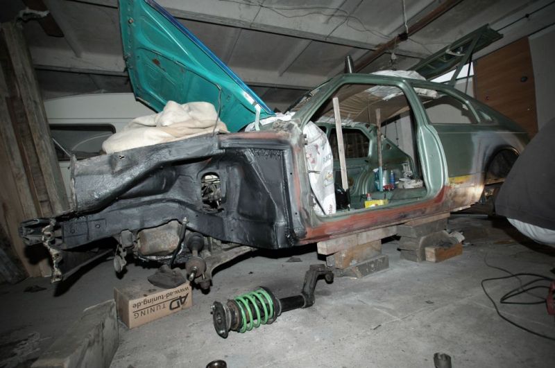

so, nach langer zeit mal wieder paar bilder...
leider hab ich immer noch nur alle 2 wochen mal einen tag frei. aber bald hab ich 10 tage urlaub, da sollte das alles fertig werden.
so... ich hoff demnächst gibts mehr...
komentare erwünscht
wir haben die bleche grob vorgeschnitten....
nur für das ''finale'' anpassen haben wir dann beide sachen übereinandergeklebt und mit ner dünnen scheibe durchgeschnitte.
so hatten wir mit einem schnitt die passende form an beiden seite. k.A. ob man das so macht, hat eigentlich recht gut funktioniert...

so, mal wieder was neues , wenn auch nicht viel... nur noch bissl mehr auseinander gebaut.
die a-säule ist soweit auch wieder rostfrei...
mist halt wenn man alle 3wochen nur einen tag frei hat... aber wird schon werden.
so, letztes wochenende konnten wir endlich mal ein wenig weiter machen und haben mal nen radlauf eingeschweisst...
war unser erstes mal, also nichts gigantöses erwarten...
für konstruktive kritik bin ich nat immer offen ![]()
