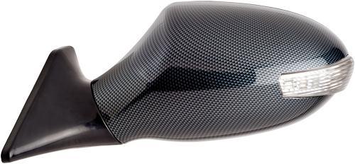

da ich meine kotflügel nun gecleant habe und mir die blinker vom golf I in den leisten der gsi font eingebaut habe , möchte der tüv zur abnahme seitenblinker . nun die frage , wenn ich da welche einbau mit 10watt leuchtemittel wird der blinker dann von der frequenz langsamer , weil das dann wieder zum problem wird oder kann ich das relais vom cabrio benutzen der hat ja auch seitenblinker oder hat jemand erfahrungen mit spiegeln wo blinker mit eingebaut sind und ob ich den dann so durch den tüv damit bekomm

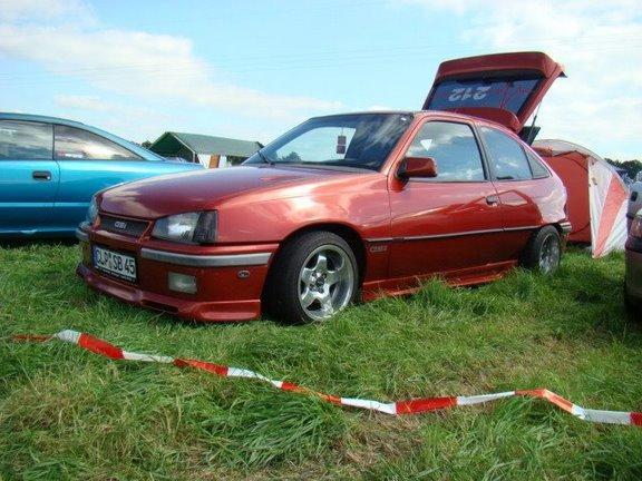

ein kadett motor ist es auf jedenfall nicht mehr , weil als ich die grosse inspektion machen lassen hab , hatten die vom büro alles nach fahrzeugschein bestellt und da passte nicht alles von und dann hat mein kfz meister wie immer alles von omega bestellt und das passte bis jetzt immer
ich möchte gerne eine neue lichtmaschine einbauen aus nen calibra mit min. 100 amp. die haben aber alle rippen riemen aufnahmen kann man diese so abschrauben und die von meiner alten so wieder anbauen oder kann ich meinen motor auf rippen riemen scheibe umbauen . mein kadett hat anfang 2000 einen neuen motor bekommen und der ist damals von der werkstatt für einen omega a bestellt worden weil die für den kadett e keinen mehr neu bekommen konnten und er motor von omega und calibra unterscheiden sich ja zum kadett motor beim thermostat , dass gehäuse davon und noch so´n paar kleinigkeiten
