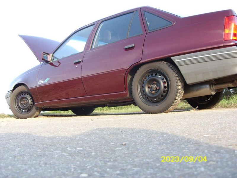

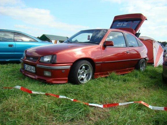

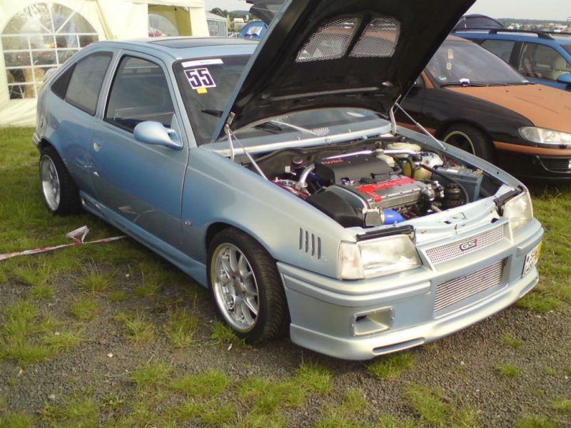

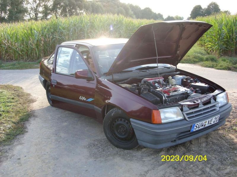

    Hi,
    vieleicht helfen dir die bilder ja weiter,
    hier mal 40/40 Irmscherfedern mit Koni gelb und 7x15 /195/50
    60/40 Bilsteinfahrwerk mit 7x15 / 195/50
    ca. 80/80 Weitec Federn mit Koni rot und 7x15 mit 195/50
    aber nicht zu empfehlen man hockt überall auf, antriebswellen leiden stark darunter und federweg gleich null

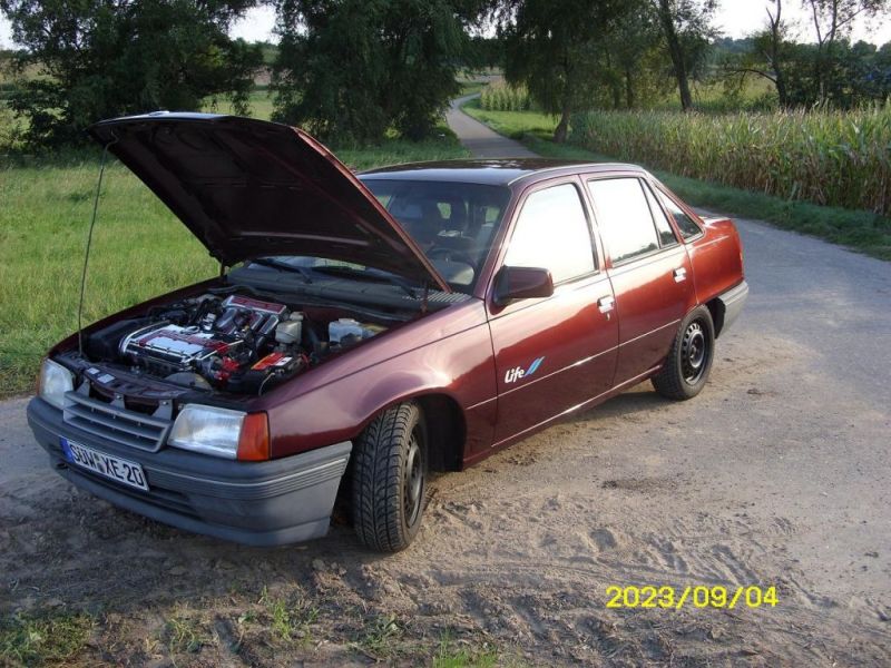

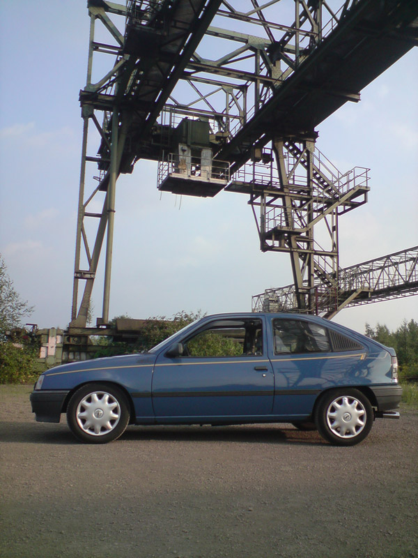

    Hier mal meiner mit 60/40

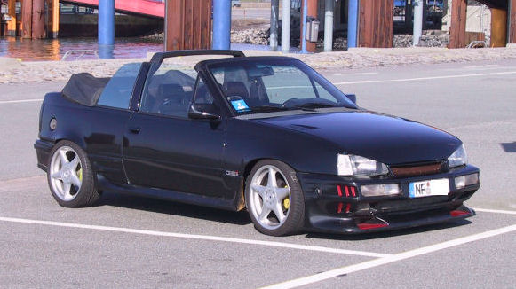

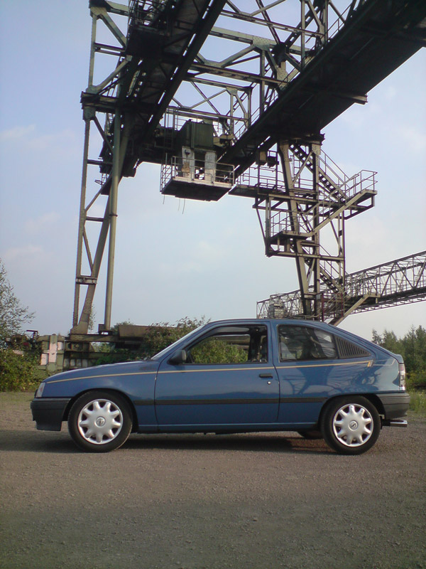

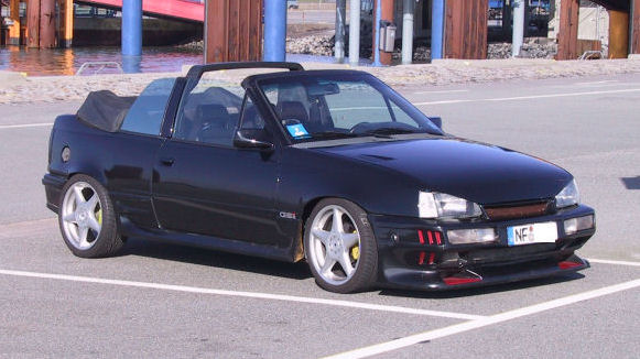

    Der Blaue CC hatte damals etweder 60/40 oder 80/60 drin. Weiss es aber nimmer genau.
    Die Stufe hat jetzt n 60/40. Ich finde 60/40 Fahrwerk sehr stimmig. Verleiht einem Auto schon ne andere Optik.
