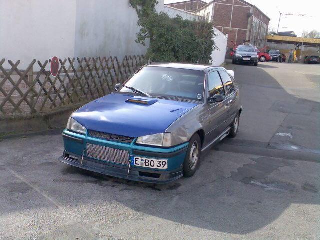

    Fallen desöfteren anderst aus von Hersteller zu hersteller unterschiedlich, was auch zu beachten is auf denn bilder ist was für Felgen und reifengröße auf dem wagen montier sind.

    hallo ripper...
    sag mal was für pellen hast den da auf die 13zoll drauf???
    da es so wenig luft zwischen dem gummi und radlauf ist...
    da bei meinen 13zoll mit 50er querschnitt mächtig mehr luft vorn ist ...??? :klo:

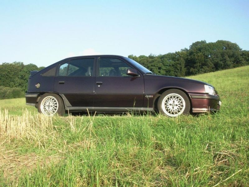

    In dem sind Eibach Federn 40/40 mit Bilsteindämpfern
    Räder sind 6x15 ET49 mit 205/50R15
    Radläufe original ungebördelt:

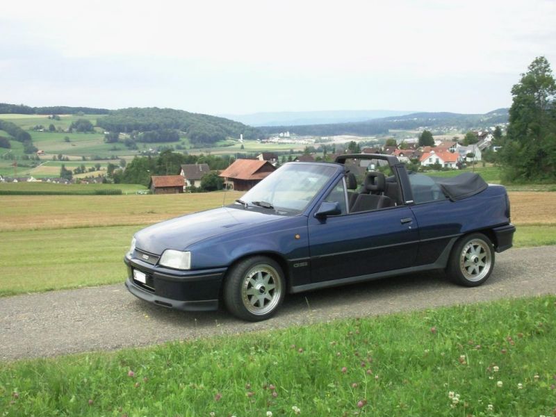

    In dem ebenfalls Eibach 40/40 aber mit scheiss Konidämpfern
    Räder sind 7x15, vorne ET28, hinten ET08 mit 185/55R15
    Radläufe vorne gebördelt, hinten gebördelt und gezogen:
    Und in dem Eibach 40/00 mit original Dämpfern
    Räder sind 7.5x16 ET35, vorne 195/45R16, hinten 215/40R16
    Radläufe vorne original, hinten gebördelt:
