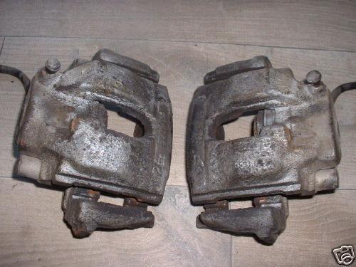

Naja, das die vom Saab passen sollen habe ich bereits in "GSI's" Threat gelesen - auch schön und gut.
Meine Frage geht jedoch speziell an die Mercedes Bremssättel - sprich ob es die gleichen wie die im Saab sind, und somit auch Vectra etc. ---> was wiederum dazu führen würde, das sie passen
Also für die 256er Scheiben kannst du ebenfalls die Bremssättel und Halter von den GSI- Kadetten und Astras nehmen.
Bei Calibra und Vectra gibt es nämlich noch größere Bremssättel, für die V6 und Turbos, wo dann die Halter für deine Scheiben nicht mehr passen...Theoretisch bräuchtest du noch den entsprechenden Bremskraftverstärker und Hauptbremszylinder - wobei die so ausreichen müssen, oder?!?! Bin mit jedoch nicht ganz sicher, da du wahrscheinlich hinten die kleinen Trommeln hast - da kenne ich mich wegen Druckminderer nicht so aus....

Hallo Leute,
habe da eine interessante Entdeckung gemacht. Der Hersteller von den Bremsen - beim oben genannten Sternchen - ist ATE und die haben folgende Daten: Kolben: 57, Bremsscheibendurchmesser 288mm und dicke 25mm.
Rein optisch sehen sie denen vom Calibra oder Vectra Tubro identisch. Beim stöbern im Netz bin ich 1 - 2 mal
darüber gestolbert das diese auch im Saab 9-3 verbaut sein sollen - als Herstellerangabe/Lieferant Mercedes?!?!Nun meine Frage --> Sind das die gleichen und passen diese plug and play an den Kadetten ran?
Hier mal noch nenn Bildchen:
Also, wenn wer Erfahrung hat oder das testen kann, ich wäre sehr dankbar
