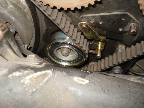

so habe ich es ja erst gemacht, zum Anfang muss man ja aber den 7. zahn links vom Nockenwellenrad markieren, Vor der OT Markierung, dreht dann weiter, bis zur 7. Zahn Markierung und dann, sind ja die Orig. OT Markierungen genau 7 Zähne nach OT.
Dann Spannrolle festziehen. Aber war mir ja unsicher, also nächstes Mal weiß ich bescheid.
Hätte sonst jetzt auch gedacht das der Riemen zu doll gespannt ist und das Fett aus die Spannrolle presst.
Beiträge von Bizep xe
Ok gut, das beruhigt mich.
Danke dir.mfg
habe gestern meine Zahnriemen Abdeckung abgeschraubt.
Und da ist mir aufgefallen das die Spannrolle schon komisch aussieht, nach knapp 3000 km,
sieht aus, als ob da Fett oder was rausquetscht?
Kann das sein? Ist das normal? Was soll ich da machen?
Spannrolle ist von INA.

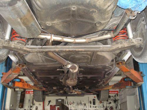

Also ich habe meine Halterung damals von der Benzinpumpe umgebaut und die zweite Duplex hälfe einfach an der Abschleppöse hinten befestigt, zwei Löcher gebohrt, ein dickes kleines Blech am Endtopfstück geschweißt zwei Löcher rein und mit Gummi Abstandhalter an die Öse festgeschraubt. Fertig
